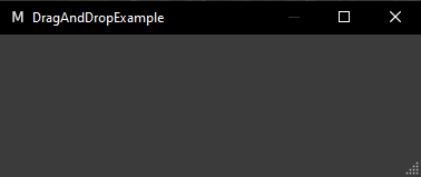

このサンプルを使用する場合は、[スクリプト] > [DragAndDropExample] を選択します。サンプル スクリプト プラグイン ダイアログ ボックスが表示され、マテリアル、シーン ノード、カメラなどをドラッグできます。
DragAndDropExample ダイアログ ボックス

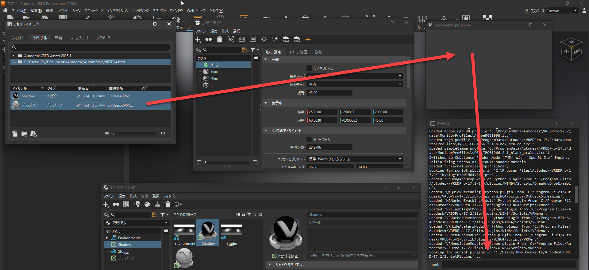

サンプル スクリプト プラグイン ダイアログ ボックスにマテリアルをドラッグすると、その値がターミナルに表示されます。
MIME UI のドラッグ アンド ドロップ
