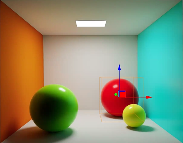

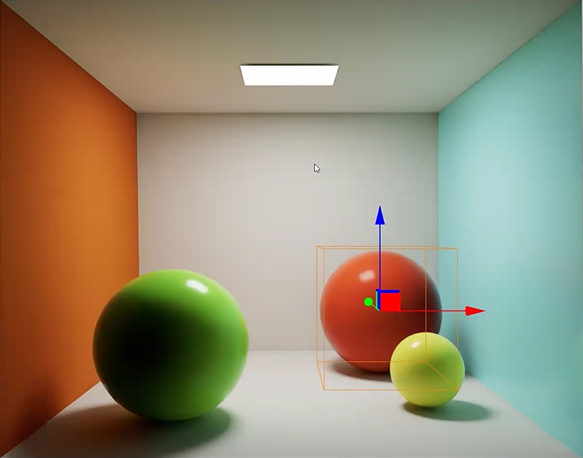

| Linear Rec.709 (sRGB) | ACEScg |

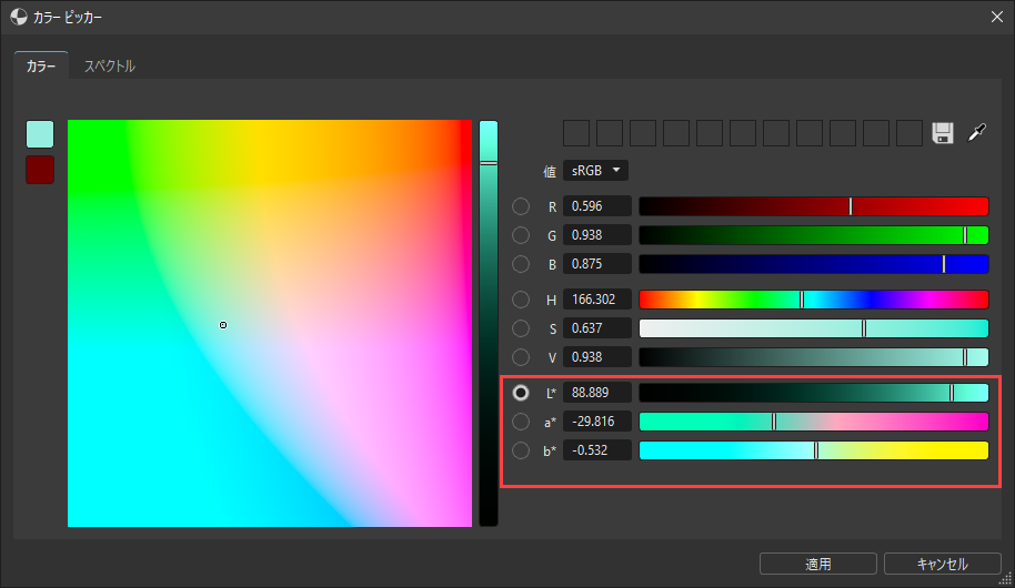

カラー ピッカーで、L、a、および b の値を使用して、sRGB カラー スペースの外側にある、彩度が極めて高いカラーを表示します(これらの値はゼロ未満)。これらを表示するには、広色域を持つディスプレイが必要です。
