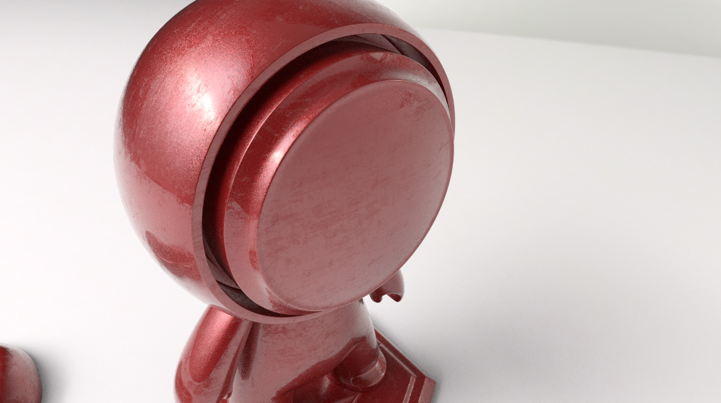

ビデオ キャプション: Substance マテリアルを扱う場合に、「メタリックの粗さ - コーティング」ワークフローを操作できるようになりました。ここでは、Substance Designer 内のコート レイヤ ノードを使用しています。また、VRED 内でこのコート レイヤを個別に制御できるようになりました。これにより、マテリアルの作成の自由度がはるかに高まり、画質が向上します。さらに、Substance テクスチャをインライン化する必要があるかどうかを指定するオプションもあります。これを使用すると、シーン ファイルのサイズを小さくすることができます。
メタリックの粗さ - コーティング
VRED 2025.2 では、「メタリックの粗さ - コーティング」ワークフローを使用している Adobe Substance SBSAR マテリアルを使用できるようになりました。つまり、次の追加の出力チャネルがサポートされるようになり、既にサポートされているチャネルと組み合わせることが可能になりました。Substance アトリビュート
