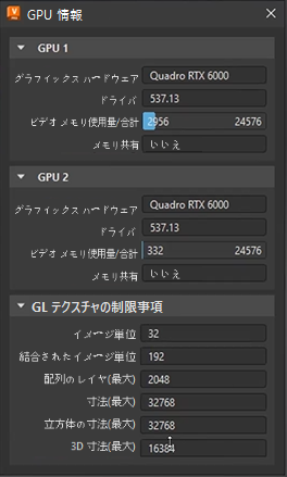

[GL 情報]ウィンドウの名前が[GPU 情報]に変更され、ドライバのバージョンやメモリ使用量など、重要な情報の概要をすばやく確認できるように UI が刷新されました。

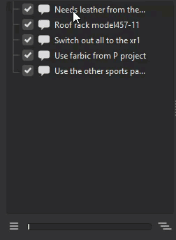

[注釈]モジュールを改善するために、グループ作成(Ctrl + G)が導入されました。グループ作成を使用すると、注釈をグループにドラッグ アンド ドロップして整理することができます。注釈グループが不要な場合は、注釈グループの前にあるチェックボックスをオフにすることで注釈グループを非表示にして、可視性をコントロールできます。

下部のスライダを使用すると、VRED の他のモジュールと同様に、リスト ツリーのノード構造を簡単に展開したり折りたたむことができます。

[ヘルプ]メニュー の[GL 情報]の名前を [GPU 情報] に変更し、スタイルを調整しました。また、コンテンツを合理化して、ユーザに最も関係する内容に焦点を当てるようにしました。さらに、使用している各グラフィックス カードの GPU 統計情報(グラフィックス カードの種類、ドライバ、使用しているビデオ メモリの最小値と最大値、メモリ共有の有無など)が表示されるようにしました。OpenGL の場合、イメージの単位、結合されたイメージの単位、および配列レイヤと次元の最大テクスチャ制限が表示されます。この情報が表示されている場合も、VRED を操作できます。この情報は、[ヘルプ] > [GPU情報]に表示されます。
![[GPU 情報]ダイアログ ボックス](../../../../images/gpuinfo20252.png)

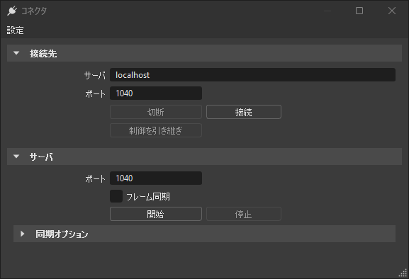

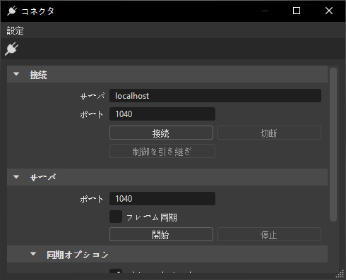

コネクタのレイアウトは、現在の最新化標準に従うように修正されました。
| 2025 のレイアウト | 2025.2 のレイアウト |
