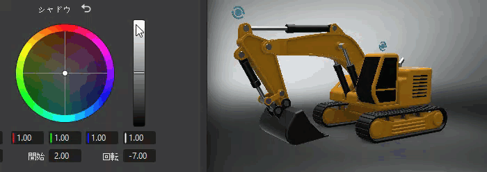

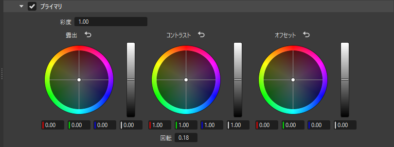

[プライマリ]の下に、[露出]、[コントラスト]、[オフセット]という 3 つの新しいカラー ホイールがあります。垂直スライダを使用して値を調整することもできます。値をリセットする場合は、リセット ボタンを使用するだけです。
[トーン]メニューは非常に似ていますが、[黒]、[シャドウ]、[中間トーン]、[ハイライト]、[白]という 5 つの異なるカラー ホイールがあります。

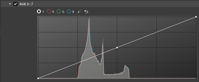

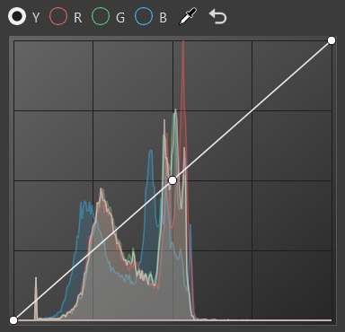

[RGB カーブ]フレームでは、B スプライン カーブを使用してトーンを調整できます。B スプライン カーブには、R、G、B のカーブと 1 つのマスター カーブが含まれます。カーブの既存の 3 つのコントロール ポイントを使用して、外観を変更します。または、カーブをクリックするか、ピペットを使用してビューポート内で特定の色を検索することにより、コントロール ポイントを追加します。コントロール ポイントを削除したり、レスト ボタンを使用して既定のカーブに戻すこともできます。

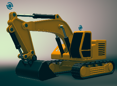

[カメラ エディタ]の[イメージ処理]タブに[カラー グレーディング]セクションを追加し、露出をサポートするオプションと、プロジェクトのムード、トーン、および全体的な視覚的魅力に影響を与えるオプションを配置しました。クイック アクセス バー ツール

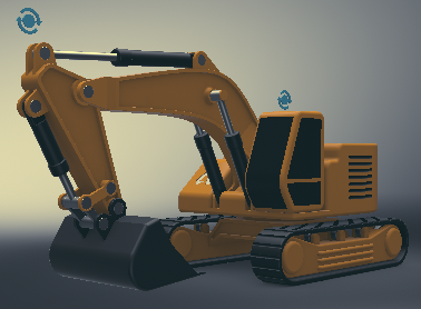

| 既定 | Film Warm Preset |

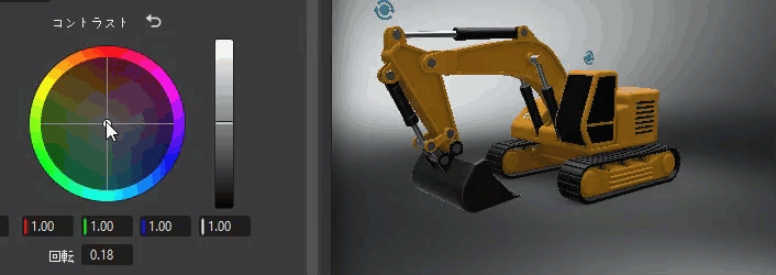

| [露出]フレーム内のカラー ホイール コントロール |
カラー ホイール内の中央コントロールをクリックしながらエッジの方向にドラッグしてグレーディングを調整し、色合いと強度を上げます。比較的小さなコントロール フィールドであっても詳細にコントロールできるよう、このマウスの動きは意図的に遅くしてあります。特定の場所をクリックすると、その位置に即座に移動します。
ホイールの右側にある垂直スライダがメイン コントロールです。たとえば、メインの[コントラスト]スライダを上方向にドラッグすると、明るい部分と暗い部分の差が大きくなり、イメージ全体が鮮明になります。下方向にドラッグすると差が小さくなり、イメージ全体がソフトになります。
カラー ホイールの下にあるフィールドには、カラー ホイールで行われたカラー変換(個々の RGB 値と輝度値)が表示されます。
フレーム タイトルの横にある
をクリックすると、そのフレームのすべてのカラー ホイール コントロールが元の既定の状態に戻ります。

![[プライマリ]セクションのコントローラ/フィールド](../../../../images/colorgrading_primarycontrols.png)
[プライマリ]フレームに用意されているカラー ホイール コントロールを使用すると、イメージ全体を幅広く調整できます。調整できるのは、イメージ全体の彩度、露出、およびオフセットなどです。
[彩度] スライダは、イメージ カラーの強度と鮮やかさを調整します。彩度を上げると色は鮮やかになり、彩度を下げると色は黒、白、またはグレーに近づきます。
[ピボット] は、コントラストのバランスと、変更に使用する中心点の位置を調整します。コントラストを微調整する場合に使用します。ピボット値を上げるとイメージは暗くなり、下げると明るくなります。

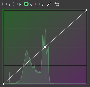

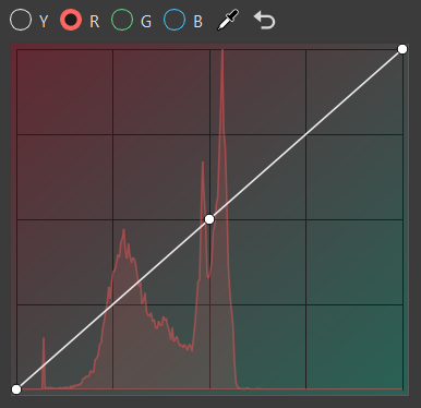

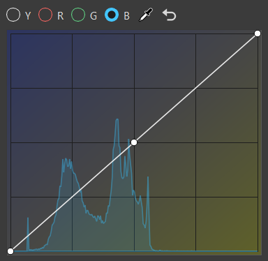

![[RGB カーブ]セクションのヒストグラム](../../../../images/colorgrading_rgb.png)
ヒストグラムは、トーンマッピングまたはカラー補正前のレンダリング イメージのみに基づいています。グレーディング カーブは、カメラを移動すると更新されます。
ヒストグラムの上部に次のオプションがあります。
[Y]: 輝度カーブを選択します
[R]: 赤のカーブを選択します
[G]: 緑のカーブを選択します
[B]: 青のカーブを選択します
: ビューポートからカラーを選択し、カーブに新しいコントロール ポイントを追加します
: フィールドを既定値に戻します
カーブをクリックして新しいポイントを追加し、コントラストを高めるか、特定のカラーを選択して、そのカラーの範囲に明示的に影響を与えるポイントをグラフに追加します。

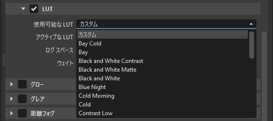

LUT は、重視する色を VRED に伝えるために使用されるルックアップ テーブルです。コンテンツのカラー グレーディングにかかる時間を大幅に短縮できます。

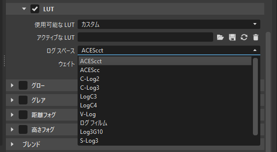

HDR 値を使用してレンダリングする場合は、LUT を対数空間で使用し、同じ空間に出力する必要があります。
[使用可能な LUT]: LUT プリセットのリストとカスタム LUT のオプションを表示します。

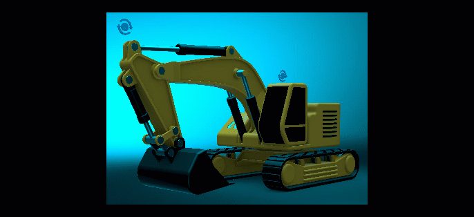

| Bay Cold LUT | Vintage LUT |
[アクティブな LUT]: 現在アクティブな LUT を表示し、LUT のオープン、読み込み、保存、更新、または削除を行うオプションを提供します。
[ログ スペース]: LUT に適用される対数空間のリストを表示します。
[ウェイト]: LUT がイメージ全体のカラー グレーディングに与える影響を設定します。
| [ウェイト]の値を小さくすると、[アクティブな LUT]がイメージのカラー グレーディングに与える影響も小さくなります。 |
[使用可能な LUT]リストからプリセットを選択すると、そのプリセットが自動的にアクティブな LUT として設定されます。ただし、カスタム LUT をロードするか、共有 LUT を読み込む場合は、
を使用します。LUT を見つけて選択し、[開く] をクリックします。
独自の LUT を作成する場合は、[使用可能な LUT]リストで[カスタム]を選択します。[アクティブな LUT]
ツールをクリックして、既定で C:\ProgramData\Autodesk\VREDPro-17.3\data\OpenColorIO\LUTs に保存されている LUT を見つけます。[カラー グレーディング]セクションのさまざまなオプションを使用して、LUT を変更します。終了したら、
をクリックし、ファイルの名前を変更して、[保存]をクリックします。
