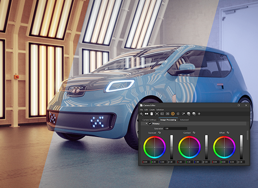

また、まったく新しいカラー グレーディング方法をカメラに適用できるようになりました。カメラを選択すると、[イメージ処理]タブ内に[グレーディング]という新しいフレームが表示されます。この[グレーディング]には、[プライマリ]、[トーン]、[RGB カーブ]、および[LUT]という 4 つの新しいエントリが含まれています。
新しいチェックボックスも配置されているため、フレームを展開しなくても、単一の設定を一時的に有効または無効にできるようになりました。
[プライマリ]の下に、[露出]、[コントラスト]、[オフセット]という 3 つの新しいカラー ホイールがあります。垂直スライダを使用して値を調整することもできます。値をリセットする場合は、リセット ボタンを使用するだけです。
[トーン]メニューは非常に似ていますが、[黒]、[シャドウ]、[中間トーン]、[ハイライト]、[白]という 5 つの異なるカラー ホイールがあります。
[RGB カーブ]フレームでは、B スプライン カーブを使用してトーンを調整できます。B スプライン カーブには、R、G、B のカーブと 1 つのマスター カーブが含まれます。カーブの既存の 3 つのコントロール ポイントを使用して、外観を変更します。または、カーブをクリックするか、ピペットを使用してビューポート内で特定の色を検索することにより、コントロール ポイントを追加します。コントロール ポイントを削除したり、レスト ボタンを使用して既定のカーブに戻すこともできます。
LUT 領域では、事前にインストールされている LUT の中の 1 つを使用するのか、あるいはディスクからカスタム LUT をロードするのかを選択できます。LUT グレーディングを組み合わせる場合は、[ウェイト]コントロールを使用します。
