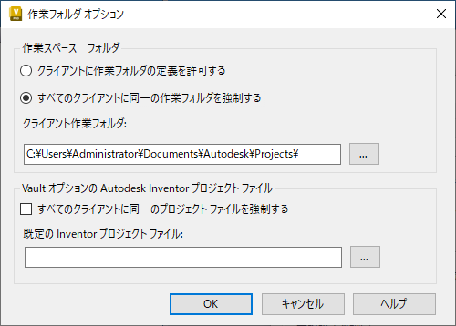

  4. [作業フォルダ]セクションで[定義]をクリックします。
  5. [作業フォルダ オプション]ダイアログ ボックスで、[すべてのクライアントに同一の作業フォルダを強制する]を選択します。
  6. [クライアント作業フォルダ]フィールドで、作業フォルダを配置する共有ネットワーク上の場所を指定します。場所を参照することもできます。
    注: 共有フォルダの場所のパスは次のようになります。
    • ネットワークのパス: ¥¥designco¥users¥jstewart
    • フォルダのシステム変数を含むパス: ¥¥designco¥users¥%username%
  7. [OK]をクリックします。
