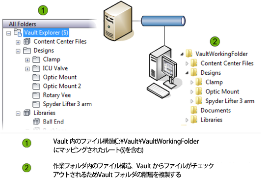

すべての Vault にそれぞれルート レベルのフォルダがあります。Vault のルート レベルは $ で示されます。
作業フォルダを設定する
