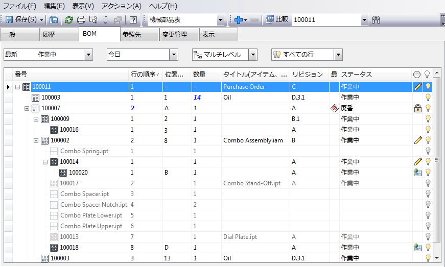

BOM を最適に管理するには、[BOM]タブのアイコンおよびステータスの設定を理解することが重要です。
注: 部品表(BOM)機能は、Vault Professional でのみ使用できます。
アイテムの BOM ビュー
ステータス アイコンと詳細

ステータス フォントと詳細
[フォント] | 詳細 |
青、太字、斜体フォント。 | プロパティがユーザによってオーバーライドされましたが、Vault に保存されていません。 |
黒、斜体フォント。 | 数量がユーザによってオーバーライドされ、Vault に保存されています。 |
黒、通常のフォント。 | 数量が Vault に保存されています。 |
