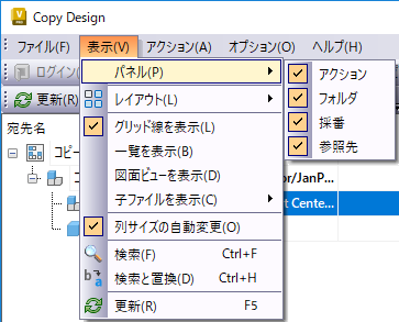

[表示]メニュー
パネル
[Copy Design]ダイアログに表示するパネルを選択します。
レイアウト

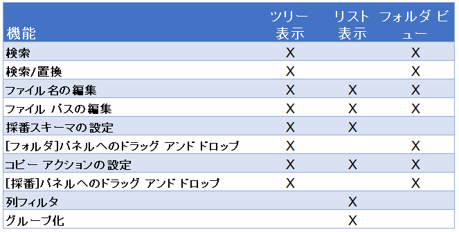

メイン グリッドの表示をカスタマイズします。3 つのビューから選択することができます。
  • ツリー表示: アセンブリを組織構成形式で表示します。この構成では、コピー処理でのアセンブリと関連ファイルの階層が表示されます。コピー処理に関連するすべてのファイルの関係を理解することができます。ツリー表示では、次の操作を行うことができます。検索、検索/置換、ファイル名の編集、ファイル パスの編集、採番スキーマの設定、[採番]パネルへのドラッグ アンド ドロップ、コピー アクションの設定、および[フォルダ]パネルへのドラッグ アンド ドロップ。
  • リスト表示: コピー処理で選択したファイルに関連付けられているすべてのファイルが表示されます。リスト表示では、次の操作を行うことができます。ファイル名の編集、ファイル パスの編集、名前付けスキーマの設定、コピー アクションの設定、列のフィルタリングとグループ化。
  • フォルダ ビュー: コピー処理が完了した後に新しいファイルが配置される保存先フォルダが表示されます。フォルダ ビューでは、次の操作を行うことができます。検索、検索/置換、ファイル名の編集、ファイル パスの編集、[採番]パネルへのドラッグ アンド ドロップ、コピー アクションの設定、および[フォルダ]パネルへのドラッグ アンド ドロップ。
グリッド線を表示
グリッド内のグリッド線の表示を切り替える場合に選択します。
一覧を表示
グリッド内の代替的な色の帯の表示を切り替える場合に選択します。
図面ビューを表示
既定では、選択したモデルおよび関連するすべての図面がコピーされます。[図面ビュー]をオンにすると、ビュー モードにすべての関連する図面が表示され、図面に基づいてコピー操作を設定することができます。
図面が[ドキュメント]フォルダに表示されるようになりました。表示するには、[ツリー表示]を選択します。
注: ステータスが[自動]になっている場合、ファイルにリンクされた図面には、関連ファイルと同じアクションが適用されることを示します。たとえば、ファイルをコピー対象としてマークすると、関連する図面には、コピー イベントの発生時に同じ新規ファイル名と保存先が適用されます。

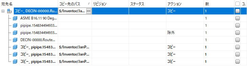

メイン ビューのグリッド
Copy Design のメイン ビューには、コピーで使用できるファイルの名前、コピー先フォルダ、ファイルに対して実行するアクション、ファイルのリビジョンとステータス、現在の一覧で処理されるファイルのインスタンス数が表示されます。
ヒント: 既定では、アクションが割り当てられている場合、参照ファイル名はコピー先のファイル名に設定されます。[採番]パネルを表示すると、元の名前でファイルを指定したり、メイン ビューに[ファイル名(履歴)]を追加することができます。
メイン ビューでは、コピー アクションを管理したり、ビューをカスタマイズすることもできます。
