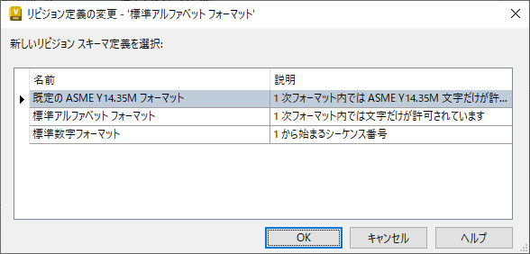

アイテム マスタまたはプレビュー ペインから、改訂するアイテムを 1 つまたは複数選択します。
**[アクション] > [リビジョンを変更]**の順にクリックします。
使用可能なリビジョン スキーマ定義の一覧を表示するには、[スキーマ]をクリックします。アイテム カテゴリに関連付けられているリビジョン スキーマ定義のみが表示されます。
[リビジョン スキーマ定義を変更]ダイアログ ボックスで、選択したアイテムに割り当てる新しいリビジョン スキーマを選択します。[OK]をクリックします。
[次のリビジョンを選択]ダイアログ ボックスで[OK]をクリックします。
