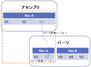

アセンブリが Rev A で、パーツが Rev B の簡単な例を見てみましょう。

以下は、Rev A にアセンブリとパーツの両方がある例です。

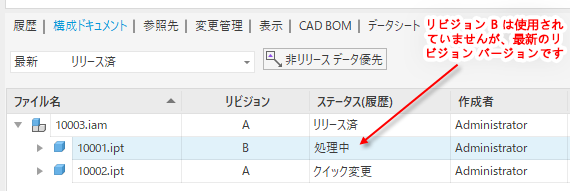

[参照先]タブを見てみましょう。[参照先]タブには、現在のモデルで使用されているファイルが一覧表示されます。
ビュー ボタン
をクリックして、リリース/非リリース データ優先を切り替えます。ビュー ボタンは表示のみを目的としているため、ファイルやコンポーネントの状態は変更されません。
**[最新]**は、親がリンクされている最新のリビジョン/バージョンを表します。その目的は、親に関連付けられたすべてのコンポーネントの最新/バージョンを表示することです。ただし、必ずしも親がそのバージョンを使っているとは限りません。
**[リリース済み]**は、リリースされたバージョンのことを指します。その目的は、使用済みのリリースされたバージョンを表示することです。
で[最新]**を選択すると、[参照先]タブに最新のファイル バージョンが表示されます。すべてのコンポーネント/サブコンポーネントの現在のステージが表示されます。
で[最新]**を選択すると、利用可能な場合、[参照先]タブにリリース済みのファイル バージョンが表示されます。
で特定のリビジョンを選択すると、使用されているリビジョンの最新のファイル バージョンが[参照先]タブに表示されます。
で特定のリビジョンを選択すると、利用可能な場合、使用されているリビジョンのリリース済みのファイル バージョンが[参照先]タブに表示されます。先頭バージョンまたは最新バージョンとは、リリース データ優先が有効になっている場合も含めて、常にファイルの最新バージョンのことです。
先頭リビジョンまたは最新リビジョンとは、リリース データ優先が有効になっている場合も含めて、常にファイルの最新リビジョンの最新バージョンのことです。
