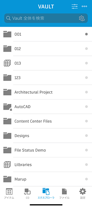

インタフェースのツアー
Vault モバイル アプリ インタフェースを調べ、設計データとエンジニアリング データの場所を確認しましょう。
タブ バーには、ユーザがナビゲートできるすべてのワークスペース([アイテム]、[CO]、[エクスプローラ]、[ファイル]、[設定])が表示されます。データは、[プロパティ]、[BOM]、[履歴]、[レコード]などのタブにまとめられています。異なるワークスペースやタブを切り替えて、設計データにアクセス、編成、共有します。
並べ替えパラメータを変更したり、リストを調整するには、[並べ替え]アイコン を選択します。
[詳細]アイコンを選択すると、アクションのリストが表示されます。[アイテム]、[CO]、[エクスプローラ]の各タブには、2 つの個別の詳細アイコンがあります。1 つはアイテム リストの上部、もう 1 つはアイテムの詳細にあります。
ここの[検索]では、その環境に固有のオブジェクトだけが検索されます。検索バーで[検索オプション]アイコン を選択すると、高度な検索など、他のタイプの検索にアクセスできます。検索内のファイルを複数選択して、すべてのファイルを一括で移動、削除、選択/選択解除できます。
