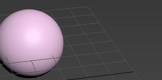

  1. 구를 만듭니다.
  2. 모션 패널 매개변수 제어기 할당 롤아웃에서 구의 위치 트랙을 클릭합니다.
  3. (제어기 할당)을 클릭하고 위치 XYZ를 선택합니다.
  4. 를 켜고 XY 평면에서 구체를 이동시키는 3개의 키를 만듭니다.
  5. 제어기 할당 롤아웃에서 위치 트랙을 확장하고 Z 위치를 클릭합니다.
  6. (제어기 할당)을 클릭한 다음 노이즈 부동을 두 번 클릭하여 할당합니다.
  7. 애니메이션을 재생합니다. 구체가 이전에 만들어진 키 주위로 이동합니다. 임의 수직 이동은 Z 트랙의 소음 제어기에 의해 생성됩니다.
