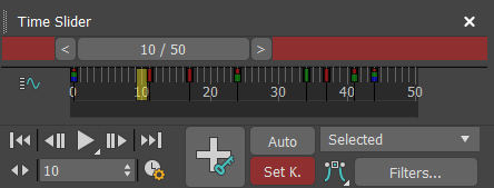

키 설정 애니메이션을 사용하려면:
이 버튼은 현재 설정 키 모드임을 나타내기 위해
빨간색으로 바뀝니다. 이 모드에서는 아이디어를 실행하기 전에 시험해 볼 수 있습니다.

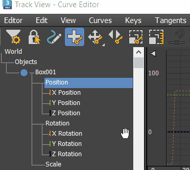

동그라미 모양 키는 해당 트랙에 키가 지정됨을 의미합니다. 동그라미 모양 키를 클릭하면 X 모양 키(
)로 변해서트랙이 키 지정되지 않을 것임을 나타냅니다.
제어기 하위 메뉴
키 지정 가능 명령을 사용하여 다중 트랙을 키 지정 가능으로 토글할 수 있습니다.

키프레임은 아직 만들어지지 않습니다.
(키 설정)을 클릭하거나 키보드에서
K를 눌러 키를 설정합니다.
키 설정 버튼이 빨간색으로 변하면 시간 눈금자에 나타나는 키를 설정합니다. 키는 어떤 트랙이 키 지정되는지 반영하기 위해 색상이 표시됩니다.
키 설정을 클릭하지 않고 다른 시점으로 이동하면 포즈가 손실됩니다.
