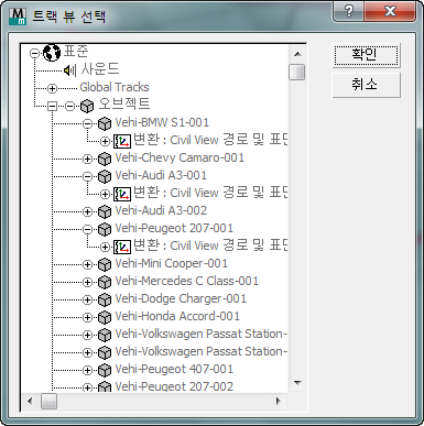

변수에 제어기를 할당하려면 다음을 수행하십시오.
  1. 스칼라 또는 벡터 리스트에서 변수 이름을 강조 표시합니다.
  2. 벡터 변수가 강조 표시된 경우 제어기 할당 또는 제어기 \ 노드 할당을 클릭합니다. (현재 변수 유형이 벡터인 경우 장면 노드를 강조 표시된 변수에 할당할 수 있습니다. 노드의 표준 변환 위치는 현재 시간에 변수의 틱 오프셋을 더한 값으로 설정됩니다. 아래 벡터 변수에 노드를 할당하려면 참조)
    3ds Max에서 트랙 뷰 선택 하위 대화상자가 열리고 트랙 계층이 표시됩니다. 대화상자 표시는 트랙 뷰 계층과 비슷합니다.
  3. 사용할 변수에 대한 트랙을 강조 표시한 다음 확인을 클릭합니다.
벡터 변수에 노드를 할당하려면
  1. 벡터 리스트에서 변수 이름을 강조 표시합니다.
  2. 제어기 \ 노드 할당을 클릭합니다. 3ds Max에서 트랙 뷰 선택 하위 대화상자가 열리고 트랙 계층이 표시됩니다. 대화상자 표시는 트랙 뷰 계층과 비슷합니다.
  3. 사용할 변수에 대한 노드를 강조 표시한 다음 확인을 클릭합니다.

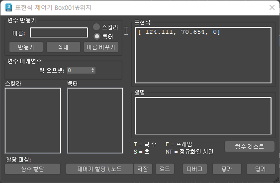

인터페이스
표현식 제어기 대화상자: 벡터로 설정된 변수 만들기
팁: 가장자리나 모서리를 끌어당겨 대화상자의 크기를 조정할 수 있습니다.
변수 만들기 그룹
이름
변수 이름입니다.
스칼라/벡터
만들 변수의 유형을 선택합니다. 벡터를 선택하면 제어기 할당 버튼이 제어기 \ 노드 할당으로 변경됩니다. (위의 인터페이스 이미지 참조)
Create
변수를 만든 다음 적절한 리스트에 추가합니다.
만들기를 클릭하기 전에 이름을 입력하고 유형을 지정해야 합니다.
삭제
스칼라 또는 벡터 리스트에서 강조 표시된 변수를 삭제합니다.
이름 바꾸기
스칼라 또는 벡터 리스트에서 강조 표시된 변수의 이름을 바꿉니다.
먼저 리스트에서 변수를 강조 표시합니다. 이름 필드에 이름이 표시됩니다. 이름 필드에서 이름을 편집한 다음 이름 바꾸기를 클릭합니다. 리스트의 이전 이름이 새 이름으로 바뀝니다.

표현식 창
평가할 표현식을 입력합니다. 표현식은 유효한 수학 표현식이어야 합니다. 결과는 벡터 표현식의 3개 값 벡터(위치, 배율 조정 또는 point3)이거나 부동 표현식의 스칼라 값입니다.
설명 창
선택적 텍스트를 입력하여 표현식을 문서화합니다. 예를 들어 사용자 정의 변수를 설명할 수 있습니다.
