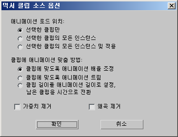

믹서 클립 소스 옵션 대화상자
트랙에서 한 개 이상의 클립을 선택하고 소스 로드 파일에서 클립 메뉴를 선택할 때 믹서 클립 소스 옵션 대화상자가 열립니다. 선택한 새 클립이 선택된 클립을 대체합니다. 인스턴스 및 선택 클립의 개조물을 대체하는 옵션도 있습니다.
인터페이스
애니메이션 로드 위치:
  • 선택한 클립만 선택한 클립만 새로 지정한 클립으로 교체합니다.
  • 선택한 클립의 모든 인스턴스 클립의 인스턴스(동일한 Biped 또는 크기가 동일한 다른 Biped에 대해 트랙 내에서 선택한 클립)를 바꿉니다.
  • 선택한 클립의 모든 인스턴스 및 개조물 개조물(모든 Biped 트랙에서 선택한 클립)을 바꿉니다.
클립에 애니메이션 맞춤 방법:
  • 클립에 맞도록 애니메이션 배율 조정 트랙에서 교체할 클립의 길이에 맞게 로드된 클립의 길이를 배율 조정합니다.
  • 클립에 맞도록 애니메이션 트림 트랙에서 교체할 클립의 길이에 맞게 로드된 클립의 길이를 트림합니다.
  • 클립 길이를 애니메이션 길이로 설정, 남은 클립을 시간으로 전환 선택한 클립에 대해 애니메이션 길이를 로드된 클립 길이로 변경합니다. 선택한 클립 이후 트랙의 모든 클립을 새로 로드된 클립 길이에 맞춰 이동합니다.
가중치 제거
교체하려고 선택한 클립에서 기존 가중치 곡선을 제거합니다.
왜곡 제거
교체하려고 선택한 클립에서 기존 시간 왜곡을 제거합니다.
