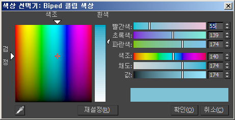

트랙 색상...
선택한 오브젝트의 믹스에서 클립의 색상을 변경할 수 있습니다. 이 명령을 선택하면 클립의 컬러를 지정할 수 있는 색상 선택기가 표시됩니다.

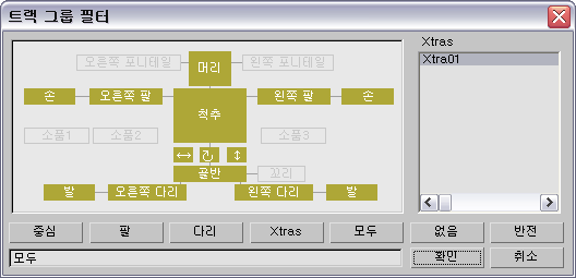

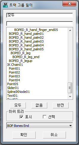

필터...
트랙 그룹 믹스에 포함된 오브젝트 몸체 부분을 사용자 정의할 수 있는 트랙 그룹 필터 대화상자를 엽니다. 이 명령은 트랙 그룹을 하나 선택했을 때만 사용할 수 있습니다. 자세한 내용은 트랙 그룹 필터 대화상자(Biped가 아닌 오브젝트), 트랙 그룹 필터 대화상자(Biped 오브젝트) 또는 믹서 트랙 필터링을 참조하십시오.
Biped 오브젝트의 트랙 그룹 필터 대화상자가 혼합됩니다.
Biped가 아닌 오브젝트의 트랙 그룹 필터 대화상자가 혼합됩니다.
