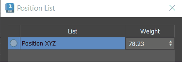

기본적으로 나열된 각 제어기의 가중치 설정은 100.0으로 설정되어 있습니다. 이 설정을 변경하여 제어기가 오브젝트에 미치는 효과를 증가 또는 감소시킬 수 있습니다.

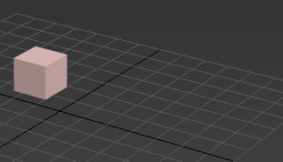

예: 리스트 제어기를 사용하여 두 제어기 결합하기
  1. 상자를 만든 다음 를 켭니다. (자동 키 애니메이션 모드를 참조하십시오.)
  2. 세 개의 위치 키를 포함하는 간단한 애니메이션을 만듭니다.
  3. 모션 패널 매개변수 제어기 할당 롤아웃에서 위치 트랙을 클릭하여 강조 표시합니다.
  4. (제어기 할당)을 클릭합니다.
  5. 위치 할당 제어기 대화상자에서 위치 리스트를 클릭합니다. 확인을 클릭합니다.
  6. 위치 트랙에서 더하기 기호를 클릭하여 트랙을 확장합니다.
    이제 위치 XYZ 트랙 및 사용 가능이라는 트랙이 표시됩니다.
  7. 사용 가능이라는 트랙을 클릭한 후 제어기 할당 버튼 을 클릭합니다.
  8. 제어기 할당 대화상자에서 노이즈 위치를 선택한 후 확인을 클릭합니다.
    노이즈 제어기 대화상자가 열립니다.
  9. 애니메이션을 재생합니다.
    상자가 임의로 진동하면서 원래 애니메이션된 경로를 따라 이동합니다.
    각 제어기에 다른 가중치 설정을 지정하여 테스트하고 결과를 확인합니다.

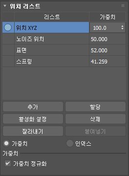

리스트 창
하향식 계산 순서로 리스트의 모든 제어기를 표시합니다. 리스트의 맨 위에 있는 제어기가 먼저 계산되고 하위 제어기는 상위 제어기의 결과 위에 레이어로 지정됩니다.
  • 테이블에서 리스트 이름을 두 번 클릭하여 활성 상태로 설정하거나 이름을 바꿉니다. 리스트에 추가하려면 '사용 가능' 하위 애니메이션 가능 부분에 제어기를 할당합니다.
  • 컨트롤러 옆에 있는 가중치 값을 두 번 클릭하여 항목 강도를 변경합니다. 선택한 가중치 방법으로 피드합니다.
    가중치 값을 늘리거나 줄여 제어기의 효과를 확대하거나 최소화합니다. 기본값은 100.0입니다.
추가
새 기본 제어기를 리스트의 끝에 추가합니다. (제어기 할당 리스트에서 제어기를 선택하고 기본값으로 설정 버튼을 클릭하여 새 기본 제어기를 설정할 수 있습니다.)
할당
선택한 제어기를 새 제어기로 바꿉니다.
할당을 클릭하면 제어기 할당 리스트가 열립니다. 제어기를 두 번 클릭하여 선택한 위치 리스트 제어기를 해당 제어기로 바꿉니다.
주: 대체 제어기는 여전히 원래 제어기의 가중치 값을 사용합니다.
활성화 설정
뷰포트의 대화식 변경으로 영향을 받는 제어기를 결정합니다. 현재 활성 제어기는 리스트에서 화살표로 표시됩니다.
예를 들어 리스트에 노이즈 위치 및 베지어 위치가 포함된 위치 리스트를 사용하는 오브젝트가 있을 수 있습니다. 베지어 위치 제어기는 오브젝트의 일반적인 모션 경로를 처리하고 노이즈 위치 제어기는 모션에 임의의 진동을 추가합니다.
  • 베지어 위치가 활성 제어기이면 장면에서 오브젝트를 자유롭게 이동할 수 있습니다.
  • 노이즈 위치가 활성 제어기면 노이즈가 대화식 제어기가 아니기 때문에 오브젝트를 이동할 수 없습니다.
삭제
선택한 제어기를 삭제합니다.
잘라내기
선택한 제어기를 제거하여 임시 클립보드에 저장합니다. 클립보드 내용은 제어기를 붙여넣을 때까지 제어기 자체 내에만 유지됩니다.
붙여넣기
클립보드의 내용을 선택한 제어기 위쪽에 놓습니다. 붙여넣은 후에는 클립보드가 비어 있습니다.
가중치: 가중치 정규화
가중치 옵션을 선택하여 가중치 설정을 활성화합니다.
설정되면 리스트에 있는 모든 제어기 가중치 값의 평균을 구합니다. 변환 리스트, 위치 리스트 및 배율 조정 리스트 제어기에만 사용할 수 있습니다. 기본적으로 해제되어 있습니다.
인덱스
인덱스 옵션을 선택하여 인덱스 설정을 활성화합니다.
설정 기능
인덱스 사용할 하위 제어기를 선택합니다.
이름별 이름 검색별 하위 제어기 인덱스를 선택합니다. 불완전한 이름과 일치합니다. 이름을 바꾸려면 테이블을 두 번 클릭합니다.
편집 가능한 이름 필드
제어기 리스트의 리스트 창에 있는 제어기 중 하나를 선택한 다음 이 필드에 설명하는 이름을 입력합니다. 이 필드를 사용하면 제어기의 이름을 바꿔 쉽게 식별할 수 있습니다.

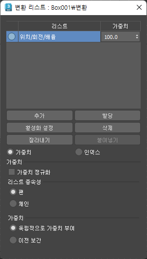

모션 패널 > 매개변수 > 변환 리스트 롤아웃
주: 변환 리스트 롤아웃 인터페이스는 리스트 종속성가중치 가중치 설정을 제외하고 위치 리스트 롤아웃과 동일합니다. 다른 모든 설정은 이 항목의 시작 부분에 나열된 위치 리스트 롤아웃 예제를 참조하십시오.
리스트 종속성
리스트 종속성 옵션을 사용하여 리스트를 팬이나 체인처럼 처리합니다. 순서에 종속적입니까? 정확한 상위 변환이 필요합니까?
종속성 동작
상위 변환을 리스트 항목으로 전달한 다음 가중치 방법을 사용하여 함께 혼합합니다. 이 설정은 항목이 독립적이고 순서가 중요하지 않은 경우에 유용합니다.
체인 이전 결과를 상위 변환으로 다음 결과에 전달한 다음 가중치 방법을 사용하여 혼합합니다. 이 설정은 리스트가 순서에 따라 달라지거나 제약 조건을 사용하는 경우처럼 정확한 상위 변환이 필요할 때 유용합니다
가중치
가중치를 적용하는 방법을 선택합니다.
가중치 유형 동작
독립적으로 가중치 부여 가중치는 항목을 독립적으로 나열한 다음 결합합니다. 회전 구성요소 가중치가 [-100%,100%] 사이로 클램프됩니다.
주: 비균일 배율 방지
이전 보간 현재 항목으로 이전 리스트 항목을 보간합니다. 회전이 rotation_list([-100%,100%]로 클램프됨)와 같은 포즈에 포즈 보간입니다. 배율 조정은 이전과 곱한 차이에 가중치를 부여합니다.
주: 비균일 배율 방지
