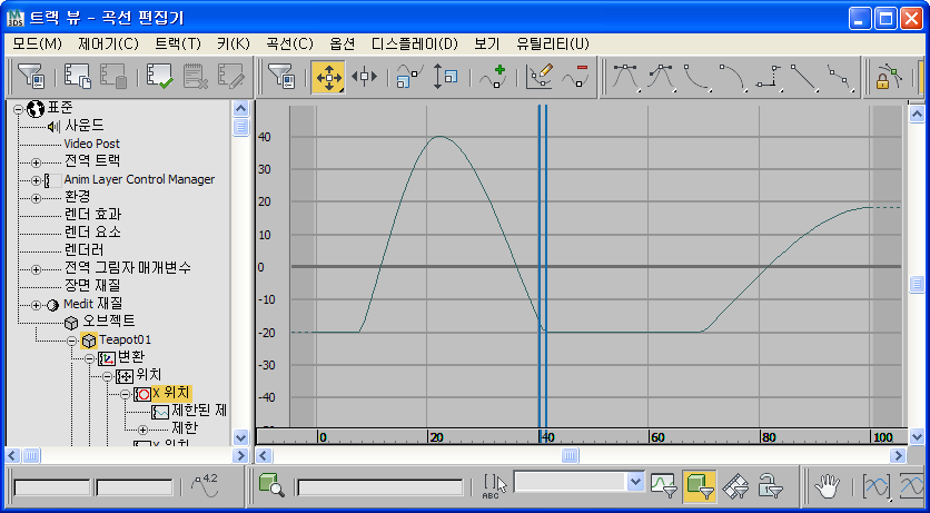

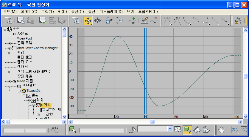

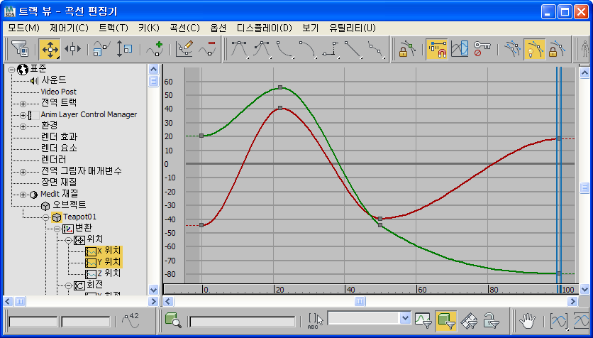

  1. 애니메이션된 오브젝트로 시작하고 곡선 편집기를 엽니다.
    이 예에서 주전자 위치는 약 -45에서 40 사이의 범위에 있는 X축과 약 -80에서 54 사이의 범위에 있는 Y축에서 애니메이션되었습니다.
  2. 트랙에 부동 제한 제어기를 지정합니다. 이 예에서는 X 위치 트랙에 지정합니다.

    트랙은 원래 이름(이 예의 경우 X 위치)을 그대로 유지하지만 아이콘은 현재 제한 제어기이며 확장 가능함을 나타내도록 변경되었습니다(다음 단계의 그림 참조).
  3. 트랙을 확장합니다.
    계층에 하위 트랙, 명명된 제한된 제어기 및 확장 가능한 새 하위 분기 제한이 포함됩니다.
  4. X 위치 트랙을 클릭한 다음 제한된 제어기 트랙을 클릭하여 비교합니다.
    원래 X축 움직임은 기본 제한 범위 내에 있으므로 두 트랙은 동일합니다.

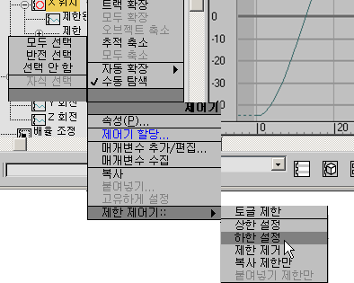

  5. X축 위치가 제한을 설정하려는 위치가 될 때까지 애니메이션 사이를 이동합니다. 이 예에서 위치는 약 -20이고 여기에 하한을 설정합니다.

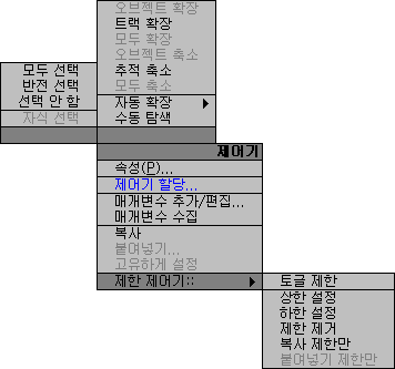

  6. X 위치 트랙을 강조 표시한 후 마우스 오른쪽 버튼으로 클릭하고 오른쪽 클릭 메뉴에서 제한 제어기 하한 설정을 선택합니다.

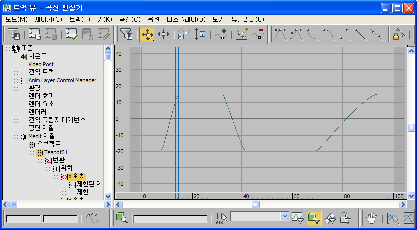

    이제 그래프 곡선은 하한 아래쪽에서 잘립니다. 애니메이션 사이를 이동하면 오브젝트가 해당 위치를 넘어 이동하지 않습니다.
  7. 다시 애니메이션 사이를 이동하고 상한을 설정할 위치에서 중지한 후 X 위치 트랙을 마우스 오른쪽 버튼으로 클릭하고 제한 제어기 상한 설정을 선택합니다.
    이 예에서는 13 정도로 설정했습니다. 그래프 곡선이 현재 상한 위쪽과 하한 아래쪽에서 잘렸습니다. 결과 모션은 마찬가지로 제한됩니다.
  8. 애니메이션을 스크럽합니다.
    X축의 모션은 양 극단에서 제한되고 오브젝트는 제한을 벗어나 원래 이동한 위치에 관계없이 벽에 부딪히는 것처럼 동작합니다.

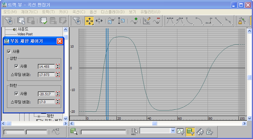

    마지막으로 스무딩 버퍼 설정을 검토하겠습니다. 기본적으로 곡선이 제한되는 모든 위치에는 날카로운 모서리가 만들어져 모션이 갑자기 변경되도록 합니다. 스무딩 버퍼 매개변수를 사용하여 이러한 모서리를 부드럽게 하면 보다 자연스러운 모션을 만들 수 있습니다.
  17. X 위치 트랙을 강조 표시한 후 마우스 오른쪽 버튼을 클릭하고 특성을 선택합니다.
    그러면 부동 제한 제어기 대화상자가 다시 열립니다.

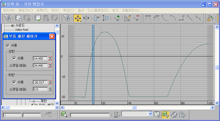

  18. 상한 그룹 스무딩 버퍼 스피너를 사용하여 스무딩 버퍼 값을 최대한 크게 늘립니다.
    값을 늘리면 그래프에서 상한의 모서리가 더 부드러워집니다.
    이 값에는 상한이 있으며 이 경우에는 34.973입니다. 이 제한은 대화상자의 다른 세 설정 값에 의해 결정됩니다.
  19. 하한 그룹 스무딩 버퍼의 값을 늘립니다. 상한 스무딩 값을 최대로 늘릴 수 없습니다.
  20. 상한 스무딩 값을 줄인 다음, 하한 스무딩 값을 늘립니다.
    이제 상한과 하한에서 모두 부드러워졌습니다.

제한 제어기 오른쪽 클릭 메뉴에 액세스하려면 트랙 뷰 계층에서 제한 제어기 트랙을 강조 표시하고 트랙을 마우스 오른쪽 버튼으로 클릭한 다음, 제어기 사분면 제한 제어기 메뉴 항목으로 커서를 이동합니다.
주: 제한 제어기 트랙에서 복사 제한만을 사용한 후에는 붙여넣기 제한만을 호출하여 제한이 동일한 새 제한 제어기를 트랙에 적용할 수 있습니다.
제한 토글
제한 제어기를 켜거나 끕니다. 이 메뉴는 부동 제한 제어기 대화상자의 사용 확인란과 동일합니다.
상한 설정
현재 프레임에서 상한 트랙의 값/키를 제한된 트랙의 현재 프레임에서의 값과 동일하게 설정합니다. 키가 하나만 있는 경우에는 제한의 값이 시간에 따라 일정합니다.
하한 설정
현재 프레임에서 하한 트랙의 값/키를 제한된 트랙의 현재 프레임에서의 값과 동일하게 설정합니다. 키가 하나만 있는 경우에는 제한의 값이 시간에 따라 일정합니다.
제한 제거
제한 제어기를 삭제하여 제한 없는 원래 제어기를 복원합니다. 삭제된 제한 제어기가 클립보드에 복사됩니다.
