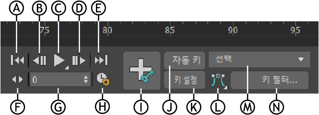

애니메이션 컨트롤은 뷰포트 내의 애니메이션 재생을 위한 시간 컨트롤과 함께 프로그램 창의 맨 아래, 상태 표시줄과 뷰포트 탐색 컨트롤 사이에 있습니다.
애니메이션 및 시간 컨트롤: A. 시작으로 이동, B. 이전 프레임/키, C 재생/중지, D. 다음 프레임/키, E. 끝으로 이동, F. 키 모드 토글, G. 현재 프레임(프레임으로 이동), H. 시간 구성, I. 키 설정 애니메이션 모드, J. 자동 키 모드 토글, K. 설정 키 모드 토글, L. 새 키의 기본 입력/출력 접선, M. 선택 리스트, N. 키 필터

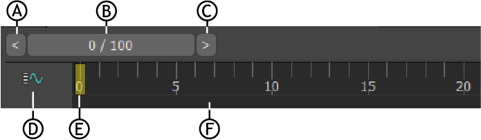

추가적인 주요 애니메이션 컨트롤 2가지는 상태 표시줄의 주 애니메이션 컨트롤 왼쪽에 있는 시간 슬라이더와 트랙 바이며 2가지 모두 부동 및 도킹 상태로 설정할 수 있습니다.
시간 슬라이더 및 트랙 바: A. 백업 시간의 한 단위,B. 시간 슬라이더, C. 전달 시간의 한 단위, D. 미니 곡선 편집기 열기, E. 현재 프레임 표시기, F. 타임라인
