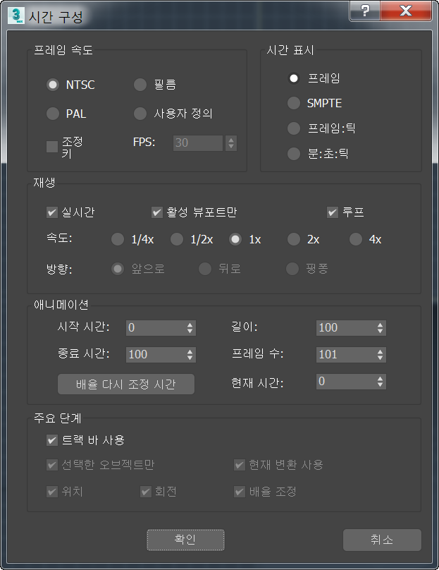

시간 구성
시간 구성 대화상자는 프레임 속도, 시간 표시, 재생 및 애니메이션에 대한 설정을 제공합니다. 이 대화상자를 사용하여 애니메이션 길이를 변경하거나 늘이거나 배율을 조정할 수 있습니다. 또한 활성 시간 세그먼트 및 애니메이션의 시작 및 종료 프레임을 설정할 수 있습니다.

이 컨트롤은 시간 구성 대화상자에 사용됩니다. 자동 키 버튼 오른쪽의 시간 컨트롤 버튼 중 하나를 마우스 오른쪽 버튼으로 클릭하여 이 대화상자를 표시할 수 있습니다.
프레임 속도 그룹
각각 NTSC, 필름, PAL(Phase Alternate Line) 및 사용자 정의 레이블이 지정된 네 개의 옵션 버튼을 사용하여 프레임 속도를 FPS(frames-per-second) 단위로 설정할 수 있습니다. 처음 세 개 버튼은 해당 선택 사항에 대해 표준 FPS를 강제합니다. 사용자 정의 버튼을 사용하면 스피너를 조정하여 FPS를 지정할 수 있습니다.
FPS(초당 프레임 수)
애니메이션의 프레임 속도를 FPS(초당 프레임 수)로 설정합니다. 비디오에 대해 프레임 속도 30fps, 필름에 대해 24, 웹 및 미디어 애니메이션에 대해 더 낮은 속도를 사용합니다.
조정 키
키를 전체 프레임에 맞춰 배율 조정하여 양자화를 강제로 적용합니다.
시간 표시 그룹
시간 슬라이더와 3ds Max 전체에 시간을 표시하는 방법(프레임, SMPTE, 프레임 및 틱 또는 분, 초 및 틱)을 지정합니다.
예를 들어 시간 슬라이더가 프레임 35에 있고 프레임 속도가 30fps로 설정된 경우 시간 슬라이더에서 각 시간 표시 설정에 대해 다음 번호를 표시합니다.
  • 프레임: 35
  • SMPTE: 0:1:5
  • 프레임:틱: 35:0
  • MM:SS:틱: 0:1:800
SMPTE는 비디오 및 TV 제작의 시간을 측정하는 데 사용되는 Society of Motion Picture Technical Engineers 표준입니다.
재생 그룹
실시간
실시간을 사용하면 뷰포트 재생이 현재 프레임 속도 설정에 맞게 프레임을 건너뜁니다.
실시간을 끄면 뷰포트 재생이 가능한 한 신속하게 수행되고 모든 프레임을 표시합니다.
활성 뷰포트만
재생이 활성 뷰포트에서만 수행됩니다. 끄면 모든 뷰포트에 애니메이션이 표시됩니다.
루프
애니메이션 재생을 한 번만 수행할지, 반복해서 수행할지 제어합니다. 설정하면 애니메이션 컨트롤 버튼이나 시간 슬라이더 채널을 클릭하여 중지할 때까지 재생이 반복됩니다. 끄면 애니메이션이 한 번 재생된 후 중지됩니다. 재생을 클릭하면 첫 번째 프레임으로 되감기고 다시 재생됩니다.
속도
5개 재생 속도를 선택할 수 있습니다. 1x는 정상 속도이고 1/2x는 절반 속도입니다. 속도 설정은 뷰포트의 재생에만 영향을 줍니다. 기본값은 1x입니다.
모션 캡처 유틸리티에서 이러한 속도 설정을 사용할 수도 있습니다.
방향
애니메이션을 앞으로, 뒤로 또는 핑퐁(앞뒤로 반복해서 재생) 재생으로 설정합니다. 이 옵션은 대화식 렌더러의 재생에만 영향을 줍니다. 이미지 출력 파일로 렌더링하는 경우 적용되지 않습니다. 이 옵션은 실시간이 해제된 경우에만 사용할 수 있습니다.
maxstart.max 파일을 저장하여 시작 또는 재설정 시 이 설정을 자동으로 불러올 수 있습니다. 시작 파일 및 기본값을 참조하십시오.
애니메이션 그룹
시작 시간/종료 시간
시간 슬라이더에 표시되는 활성 시간 세그먼트를 설정합니다. 프레임 0 전후의 시간 세그먼트를 선택합니다. 예를 들어 활성 시간 세그먼트를 -50에서 250 사이로 설정할 수 있습니다.
길이
활성 시간 세그먼트의 프레임 수를 표시합니다. 이 값을 활성 시간 세그먼트의 총 프레임 수보다 크게 설정하면 종료 시간 필드가 적절하게 증가합니다.
프레임 수
렌더링되는 프레임 수입니다. 항상 길이에 1을 더한 값입니다.
현재 시간
시간 슬라이더에 현재 프레임을 지정합니다. 이 값을 조정하면 시간 슬라이더가 적절하게 이동하고 뷰포트가 업데이트됩니다.
배율 다시 조정 시간
배율 다시 조정 시간 대화상자를 열려면 클릭합니다.
주요 단계 그룹
이 그룹의 컨트롤을 사용하여 키 모드를 설정할 때 사용되는 방법을 구성할 수 있습니다.
트랙 바 사용
키 모드에서 트랙 바의 모든 키를 적용할 수 있습니다. 여기에는 모든 매개변수 애니메이션과 변환 키가 포함됩니다.
다음 컨트롤을 사용할 수 있게 하려면 트랙 바 사용을 끕니다.
선택한 오브젝트만
주요 단계 모드를 사용할 때 선택된 오브젝트의 변환만 고려합니다. 끄면 장면의 (숨겨지지 않은) 모든 오브젝트 변환이 고려됩니다. 기본적으로 설정되어 있습니다.
현재 변환 사용
위치, 회전 및 배율을 비활성화하고 키 모드에서 현재 변환을 사용합니다. 예를 들어 도구 모음에서 회전 버튼이 선택된 경우 각 회전 키에서 중지합니다. 세 개의 변환 버튼이 하나도 설정되어 있지 않으면 키 모드에서 모든 변환을 고려합니다.
다음 컨트롤을 사용할 수 있게 하려면 현재 변환 사용을 끕니다.
위치, 회전, 배율 조정
키 모드에 사용되는 변환을 지정합니다.
위치, 회전 및 배율 조정 확인란을 사용할 수 있게 하려면 현재 변환 사용을 선택 취소합니다.
