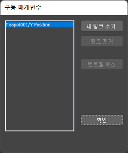

드라이버 블록 제어기에 연결하지 않고 구동 제어기를 할당할 수 있습니다. 구동 매개변수 대화상자의 컨트롤을 사용하면 구동 제어기를 드라이버에 연결할 수 있습니다. 구동 제어기가 드라이버 제어기에 연결되지 않은 경우 연결할 수 있는 사용 가능한 드라이버 컨트롤이 나열된 대화상자가 표시됩니다. 추가할 수 있는 트랙을 나열하는 트랙 뷰 선택 대화상자가 표시됩니다.
트랙 뷰 계층에서 구동 제어기를 마우스 오른쪽 버튼으로 클릭하여 구동 매개변수 대화상자를 표시합니다. 리스트 창에 할당된 모든 트랙이 표시됩니다.
링크를 추가합니다. 새 링크 추가 대화상자를 사용 가능한 트랙과 함께 표시합니다. 트랙을 클릭한 다음 확인을 클릭합니다.
강조 표시된 링크를 제거합니다.
구동 제어기를 표준 제어기로 축소합니다.
기존 키가 새 제어기로 복사됩니다.
대화상자를 닫습니다.
