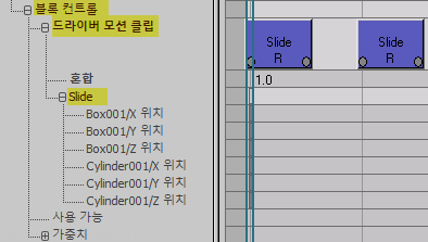

블록을 만들 때마다 블록 내의 모든 트랙이 구동 제어기에 할당됩니다. 이 제어기를 사용하면 드라이버 블록에서 키 데이터를 전송할 수 있습니다. 구동 제어기 트랙은 블록 생성에 사용한 원본 트랙과 함께 표시됩니다. 구동 매개변수 대화상자를 참조합니다.
주 드라이버 블록 트랙 아래에는 하위 트랙이 있습니다. 하위 트랙의 첫 번째는 항상 혼합입니다. 여분의 하위 트랙들은 블록 생성을 위해 사용된 트랙들의 초기 복사본입니다.

팝업 메뉴에 이미 만든 블록의 이름이 표시됩니다. 이 경우는 이전 절차에서 방금 만든 블록입니다.
블록이 키 창에 표시됩니다.
애니메이션은 프레임 20에서 반복됩니다.

드라이버 블록 트랙에서 삽입된 블록은 색깔이 있는 직사각형으로 표시됩니다. 블록의 이름은 가운데에 나타납니다. 오른쪽 구석과 왼쪽 아래에 블록 애니메이션의 시작과 끝을 나타내는 키들이 있습니다. 블록 이름 아래에 상대적임을 의미하는 글자 "R" 또는 절대적임을 의미하는 글자 "A"가 있습니다. 클릭하고 블록의 중앙을 드래그 하여 시간내에 이동하십시오. 블록의 구석에서 키를 선택하여 블록의 한 쪽 모서리로 이동합니다(측정 시간).
