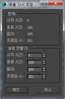

배율 다시 조정 시간 대화상자
지정한 새 시간 세그먼트에 맞게 활성 시간 세그먼트의 애니메이션을 늘이거나 축소합니다.
배율 다시 조정 시간은 모든 트랙의 모든 키 위치를 조정합니다. 그 결과 애니메이션이 더 많거나 적은 수의 프레임에서 재생되어 더 빠르거나 느려집니다.
인터페이스
현재 그룹
애니메이션에 대한 현재 시간 설정을 표시합니다.
새 그룹
시작 시간 / 종료 시간 / 길이 / 프레임 [개수]
이러한 설정을 조정하여 애니메이션 기간을 변경합니다.
이러한 값은 상호 의존적입니다. 예를 들어 종료 시간 값을 변경하면 3ds Max에서는 길이 및 프레임 값을 업데이트하여 일치시킵니다.
