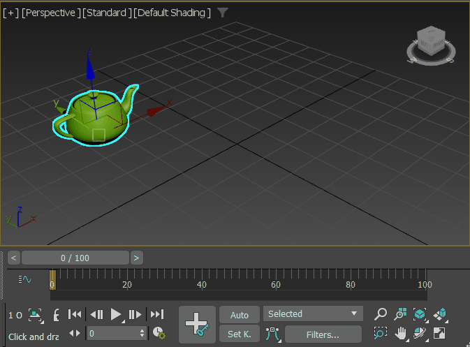

자동 키를 사용하여 애니메이션 만들기
변경하면 3ds Max에서 변경된 매개변수에 대한 새 값을 저장하는 키가 현재 시간에서 만들어집니다. 해당 키가 매개변수에 대해 만든 첫 번째 애니메이션 키인 경우 두 번째 애니메이션 키는 자동 키 기본 프레임에서 만들어지고 매개변수의 원래 값을 갖습니다.
후속 프레임에서 적어도 하나의 키를 만들기 전까지 기본 프레임에서 키가 만들어지지 않습니다. 그 다음에 기본 프레임에서 키를 이동, 삭제 및 다시 만들 수 있습니다.
