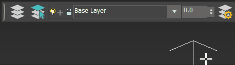

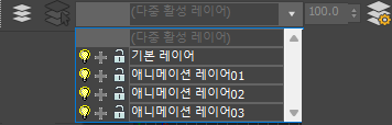

애니메이션 레이어 도구 모음의 애니메이션 레이어 리스트는 다음과 같이 작동합니다. 일반 워크플로우 예는 이 항목의 다음 섹션인 절차 섹션을 참조하십시오.
드롭다운 리스트에 모든 공통 레이어(이름이 같음)가 표시됩니다. 모든 오브젝트에 공통되지 않은 레이어는 사용할 수 없습니다.
다중 오브젝트를 선택하는 경우 모든 오브젝트에 공통되지 않은 레이어는 드롭다운 리스트에서 사용할 수 없습니다.
레이어를 전환하려면 해당 전구 아이콘을 클릭합니다.
출력 트랙에 레이어 포함을 토글하려면 +/- 기호 아이콘을 클릭합니다.
레이어의 애니메이션 변경 기능을 토글하려면 해당 레이어의 잠금 아이콘을 클릭합니다.

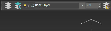

애니메이션 레이어를 선택합니다.
그러면 애니메이션 레이어 도구 모음이 열립니다.
(애니메이션 레이어 사용)을 클릭합니다.

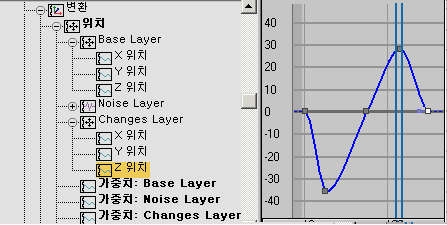

변환
위치를 선택하여 계층을 확장합니다.
위치 아래에 기본 레이어, 노이즈 레이어, 두 개의 가중치 트랙 및 출력이 표시됩니다.
이제 두 개의 제어기가 주전자의 위치를 구동합니다.

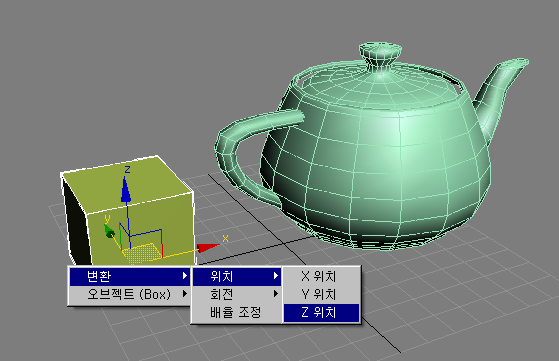

주전자에 대한 기본 레이어 트랙을 찾아서 확장합니다. X 위치 트랙(또는 Y 위치 또는 Z 위치)을 강조 표시한 다음 강조 표시된 트랙을 마우스 오른쪽 버튼으로 클릭하고 쿼드 메뉴의 왼쪽 위 사분면에서 잠금 해제를 선택합니다.
기본 레이어 트랙 뒤의 "(잠금)" 텍스트가 더 이상 나타나지 않습니다.
아이콘이 더 이상 잠겨 있지 않습니다. 이러한 작업을 통해 애니메이션 레이어의 트랙을 잠그거나 잠금 해제하면 해당 레이어가 제어하는 모든 트랙에 영향을 준다는 것을 알 수 있습니다.

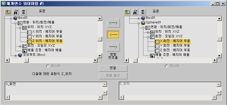

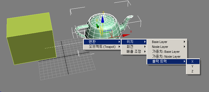

예: 레이어 제어기의 출력 트랙을 사용하는 와이어 매개변수로 2개의 오브젝트 연결하기
이 절차는 출력 트랙을 사용하여 와이어 매개변수를 통해 큐브 위치를 제어하는 간단한 방법을 알려줍니다. 이전 절차에서 계속됩니다.
이러면 출력 트랙에서 레이어가 제외됩니다.
리스트에서 두 레이어 모두를 포함하거나 제외하여 결과를 확인합니다.

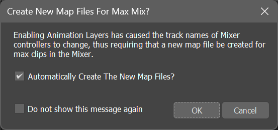

모션 믹서에 애니메이션이 로드되어 있는 오브젝트에 대해 애니메이션 레이어를 활성화하면 다음 대화상자가 열립니다.
애니메이션 레이어를 활성화하면 전체 제어기 이름이 변경되므로 이 경우 다시 매핑해야 합니다. 예를 들어 애니메이션 레이어를 활성화하기 전에 구의 X 위치 트랙이 Sphere01₩Transform₩Position₩X Position이면 애니메이션 레이어를 활성화한 후 Sphere01₩Transform₩Position₩기본 레이어₩X Position(레이어 이름이 제어기 이름에 삽입됨)으로 변경될 수 있습니다.
자동으로 새 맵 파일을 만들기 위해 기본 대화상자 옵션을 적용하면 3ds Max에서 필요한 모든 XMM 파일을 XAF 파일과 같은 이름으로 자동으로 생성하여 원래 맵 파일과 동일한 디렉토리에 배치하거나 맵 파일이 없는 경우 XAF 파일과 동일한 디렉토리에 배치합니다. 그런 후에는 이 장면 파일을 열 때 자동으로 맵 파일이 로드되며 추가 매핑이 필요 없습니다.
그러나 ‘새 맵 파일을 자동으로 만드시겠습니까?’를 끄면 확인을 클릭하기 전에는 맵 파일이 생성되지 않고 다음에 장면 파일을 열 때 맵 파일을 만들라는 메시지가 표시됩니다. 맵 파일이 없으면 애니메이션이 올바르게 나타나지 않습니다.
