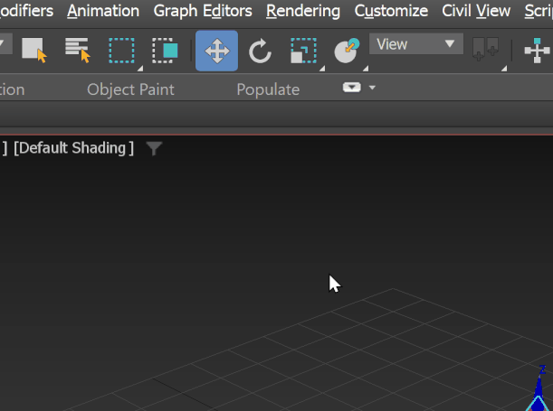

애니메이션 메뉴를 사용하여 제어기를 부여할 수 있습니다. 메뉴모음으로 이동하여 애니메이션을 선택한 다음 제어기를 선택하고 하위 메뉴에서 제어기를 선택하면 모든 제어기와 제약 조건을 사용할 수 있습니다.
주: 제어기는 전체 애니메이션 메뉴에서만 사용할 수 있습니다. 메뉴에 제어기가 나열되지 않으면 UI의 오른쪽 위에 있는 작업 공간 드롭다운 메뉴에서 주 도구 모음 - 기본값(또는 기본 상태로 재설정)을 선택합니다.
이런 방법으로 제어기를 할당하면 리스트 제어기가 자동으로 할당되고 할당된 제어기는 리스트의 첫 번째 항목으로 나타납니다. 모션 패널이나 트랙 뷰를 사용하여 제어기를 할당하는 경우에는 이러한 자동 리스트 제어기 할당이 수행되지 않습니다. 가중치 리스트 제어기는 가중치를 변동시킴으로써 다양한 트랙을 혼합할 수 있게 합니다.
