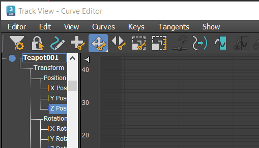

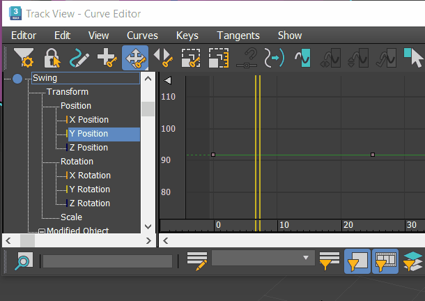

  1. 트랙 뷰 계층에서 동일 타입의 하나 혹은 그 이상의 매개변수를 선택합니다.
  2. 편집 메뉴 제어기 하위 메뉴에서 할당을 선택합니다.

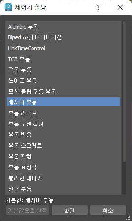

  3. 제어기 할당 대화상자에서 제어기 유형을 선택합니다. 현재 강조 표시된 트랙의 유형에 따라 대화상자에 다른 유형의 제어기 하위 세트가 표시됩니다.
    주: 제어기 할당 대화상자제어기 할당 롤아웃을 혼동하지 마십시오. 제어기 할당 롤아웃은 모션 패널에 있으며 변환 제어기를 관리하는 데 사용되며 제어기 할당 대화상자는 애니메이션 제어기를 선택하고 할당하는 위치입니다.
    제어기 할당 대화상자
