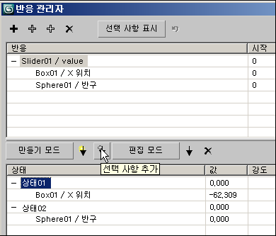

    구형의 반구 트랙이 슬라이더의 반응 구동으로 추가되고 두 트랙의 새 상태가 상태 리스트에 추가됩니다.
    이제 상태 리스트에 두 개의 상태가 있지만 두 경우 모두 상태 값, 즉 슬라이더 값이 같으므로 실제로는 하나만 필요합니다. 반구 반응 구동 트랙을 첫 번째 상태에 추가한 다음 두 번째 상태를 제거하면 이 문제를 해결할 수 있습니다.
  12. 반응 리스트에서 Sphere01/반구 항목을 클릭한 다음 상태 리스트에서 State01 항목을 클릭합니다.
  13. 상태 리스트 위에 있는 가운데 도구 모음에서 (선택 사항 추가)을 클릭합니다.
    그러면 반구 트랙이 State01에 추가됩니다.
    이제 불필요한 두 번째 상태를 삭제할 수 있습니다.
  14. 상태 리스트에서 State02 항목을 클릭한 다음 상태 리스트 위의 도구 모음에서 (상태 삭제)을 클릭합니다.
    State02가 제거됩니다.

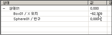

    현재 상자는 사용자가 만든 위치에 있지만 이 상자를 다른 위치에서 시작할 수도 있습니다. 그러나 상자는 슬라이더의 반응 구동이므로 X축에서 자유자재로 이동할 수 없습니다. 반응 관리자를 사용하여 상자의 X 위치를 특정 값으로 설정하게 됩니다.
  15. 상태 리스트에서 클릭을 배치하고 Box01 / X 위치 값 항목 위에 마우스 커서를 놓습니다.
    주: 값이 아래 그림과 다를 수 있습니다.
  16. 위로 드래그하여 값을 늘리거나 아래로 드래그하여 값을 줄입니다. 값을 -50.0 정도로 변경합니다.
    드래그하는 방법으로는 10번째 이상의 값만 변경되므로 정확한 값을 설정하는 게 어려울 수도 있습니다. 키보드를 사용하면 정확한 값을 더 지정할 수 있습니다.

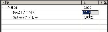

  17. 값을 두 번 클릭합니다.
    값이 강조 표시되고 키보드에서 편집 가능한 필드가 됩니다.
  18. -50을 입력하고 Enter 또는 키를 누릅니다.
    이제 값이 -50.000으로 표시됩니다.

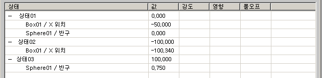

    다음으로 만들기 모드를 사용하여 상태를 자유자재로 만드는 방법을 설명합니다.
    먼저 새 상태를 설정하여 상자를 음수 슬라이더 값의 왼쪽으로 이동합니다.
  19. X축에서 상자를 이동해 봅니다.
    슬라이더 값의 구동이므로 이동할 수 없습니다.

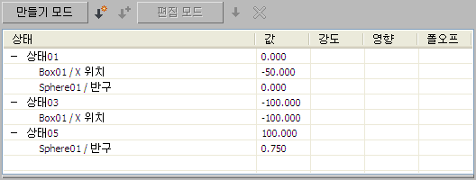

  20. 상태 리스트 위에서 만들기 모드를 클릭합니다.
    만들기 모드가 켜져 있으면 반응 드라이버 및 구동 속성을 변경하고 현재 속성을 사용하여 상태를 만들 수 있습니다.

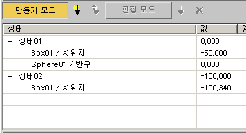

  21. 주 도구 모음에서 (선택 및 조작)을 클릭하고 슬라이더 포인터를 맨 왼쪽으로 드래그하여 슬라이더 값을 -100.0으로 표시합니다.
  22. 반응(위쪽) 리스트에서 Box01 / X 위치 항목을 클릭하여 강조 표시한 다음 상자를 X축에서 -50 단위 정도 이동하여 X=-100 정도에 배치합니다.
    구동 항목을 강조 표시하면 만들기 모드가 켜져 있는 동안 뷰포트에서 구동 값을 대화식으로 조작할 수 있습니다. 그런 다음 상태 만들기를 클릭하면 해당 구동 항목에 대해서만 새 상태가 만들어집니다. 대신 반응 드라이버를 강조 표시하면 모든 구동 항목을 자유자재로 조작할 수 있지만, 상태 만들기를 클릭하면 모든 구동 항목에 대해 상태가 만들어집니다. 반응 관리자는 복잡한 도구이므로 일반적으로 가능한 데이터를 간단하게 유지하는 것이 좋습니다.
  23. (상태 만들기)을 클릭합니다.
    반응 관리자에서 상태(슬라이더) 값이 –100.0이고 상자가 새 X 위치에 있는 새 상태 State02를 추가합니다.
  24. 만들기 모드를 끕니다. 슬라이더를 왼쪽 및 오른쪽으로 이동하면서 상자 위치에 미치는 영향을 확인합니다.

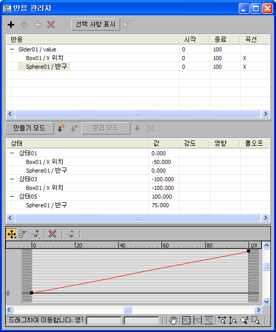

    다음으로 슬라이더 범위의 오른쪽이 구형의 반구 값에 영향을 주도록 새 상태를 설정합니다.
  25. 구형을 선택하고 수정 패널로 이동합니다.
    반구 매개변수는 슬라이더 값의 구동이므로 사용할 수 없습니다.
  26. 만들기 모드를 켠 다음 반응 리스트에서 Sphere01 / 반구 항목을 클릭합니다.
    이제 반구 매개변수를 사용할 수 있습니다.
  27. 수정 패널에서 반구를 0.75로 설정합니다.
  28. 투시 뷰포트에서 슬라이더를 맨 오른쪽으로 드래그합니다.
  29. (상태 만들기)을 클릭합니다.
    반응 관리자가 상태(슬라이더) 값이 100.0이고 Sphere01 / 반구 값이 0.750인 새 상태를 추가합니다.
    반응 리스트에서 Slide01 / 값을 클릭하면 그래프에 표시하여 수평 축에 슬라이더 값을 나타내고 수직 축에 두 개의 반응을 나타냅니다. 둘 사이의 배율은 다르므로 그래프 오른쪽의 반구 반응은 직선처럼 나타나지만 반응 리스트에서 Sphere01/반구를 클릭하면 그래프가 0.0부터 0.75까지 꾸준히 상승하는 모습으로 나타납니다.
  30. 만들기 모드를 끕니다. 슬라이드를 양쪽 방향으로 드래그합니다.
    슬라이더 범위 왼쪽 절반 위에서 상자는 X축을 따라 이동하고, 슬라이더 범위 오른쪽 절반 위에서는 구의 반구 값이 바뀝니다.
    절차를 완료하려면 그래프를 사용하여 반응을 변경해 봅니다.
  31. 아직 완료하지 않은 경우에는 반응 리스트에서 Sphere01/반구 구동 항목을 클릭하고 그래프 아래에 있는 (범위 확대/축소)을 클릭합니다.
  32. (점 추가)을 클릭한 다음 그래프 곡선(빨간색 대각선)의 중간을 클릭합니다.
    그러면 곡선에 새 포인트가 추가되고 상태 리스트에 새 상태가 추가됩니다.
  33. (이동)을 클릭한 다음 새 점을 위로 드래그하여 오른쪽 끝점 위에 배치합니다.
  34. 슬라이더를 다시 드래그합니다.
    슬라이더를 0부터 100 사이로 이동하면 구형이 사라질 만큼 반구 값이 증가되고 구형의 윗부분 1/4을 볼 수 있을 만큼 줄어듭니다.

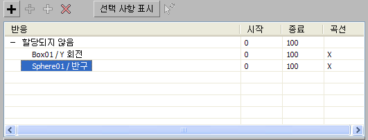

드라이버 추가
드라이버 추가 모드가 됩니다. 뷰포트에서 오브젝트를 클릭한 다음 팝업 메뉴를 사용하여 반응 드라이버로 사용할 애니메이션 트랙을 선택합니다. 또는 트랙 뷰나 모션 패널 제어기 할당 롤아웃 리스트에서 트랙을 선택합니다.
팝업 메뉴를 사용하여 메뉴 계층의 끝에 있는 트랙만 선택할 수 있습니다(예: 변환 위치 X 위치). 메뉴의 맨 위에서 오브젝트 이름을 선택하면 반응 관리자에 표준 좌표계로 표시됩니다. 이를 통해 표준 좌표 시스템의 베지어 위치를 사용하여 구동 항목을 제어할 수 있습니다.
반응 드라이버에 대한 위치 또는 회전 트랙을 사용하려면 드라이버 추가를 클릭한 다음 트랙 뷰 또는 모션 패널 제어기 할당 롤아웃 리스트에서 트랙을 클릭합니다. 후자의 경우 드라이버 추가를 클릭하기 전에 뷰포트에서 오브젝트가 이미 선택되어 있어야 제어기 할당 롤아웃 리스트에 표시됩니다. 트랙 뷰를 사용하는 경우 드라이버 추가를 클릭하기 전 또는 후에 트랙 뷰 대화상자를 열 수 있습니다.
팁: 트랙 뷰 또는 모션 패널을 사용하여 반응 제어기를 애니메이션 트랙에 할당하는 경우 오브젝트가 반응 관리자에서 반응 드라이버 없이(“할당되지 않음”) 표시됩니다. 반응 드라이버를 지정하려면 강조 표시된 “할당되지 않은” 레이블을 마우스 오른쪽 버튼으로 클릭한 다음 컨텍스트 메뉴에서 드라이버 바꾸기를 선택합니다. 마지막으로 반응 드라이버 트랙을 선택합니다.

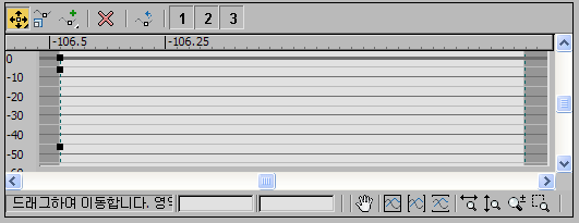

그래프
반응 관리자의 그래프에는 수평 축에 반응 드라이버 값을, 수직 축에 구동 값을 그래프로 나타내는 곡선이 표시됩니다. 반응 리스트에 강조 표시된 항목에 대한 모든 상태의 데이터를 표시합니다. 반응 드라이버가 강조 표시되면 그래프에 해당 구동 항목 모두의 상태 곡선이 표시됩니다. 하나 이상의 구동 항목이 강조 표시되어 있지만 반응 드라이버가 강조 표시되지 않은 경우 그래프에는 해당 구동 항목의 데이터만 표시됩니다. 그래프를 사용하여 점을 드래그하는 방법으로 데이터를 편집할 수 있습니다.
그래프 컨트롤은 3ds Max의 다른 그래프에 표시되는 컨트롤(예: 재질 편집기 출력 롤아웃)과 비슷합니다. 그래프 위쪽의 도구 모음에는 그래프 상의 점을 이동하고 배율을 조정하며 새 점, 즉 새 상태를 삽입하는 기능이 있습니다. 그래프를 마우스 오른쪽 버튼으로 클릭하는 방법으로도 같은 기능을 사용할 수 있습니다. 그래프 점을 마우스 오른쪽 버튼으로 클릭하면 이 점을 모서리 및 두 가지 다른 베지어 유형으로 설정할 수 있습니다. 베지어 점을 선택하면 핸들을 이동하여 곡선 모양을 변경할 수 있습니다. 범위를 드래그하여 다중 포인트를 선택한 다음 한꺼번에 편집할 수 있습니다. 그래프를 이동하고 확대/축소하려면 그래프 아래에서 도구 모음을 사용합니다.
