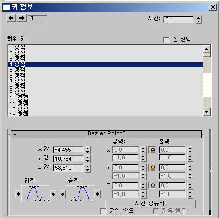

트랙 뷰를 도프 시트 모드로 설정한 상태에서 점 제어기 컨테이너의 초록색 드라이버 키를 마우스 오른쪽 버튼으로 클릭하여 드라이버 트랙 키 정보 대화상자를 엽니다. 이 대화상자는 주어진 시점에서 점 제어기 컨테이너의 모든 하위 키를 나열하고 각 하위 키의 데이터에 쉽게 액세스할 수 있도록 해줍니다. 하위 키 정보에 액세스하려면 리스트에서 클릭합니다.
다음 또는 이전 키로 이동합니다.
드라이버 키를 다른 프레임이나 시간으로 이동합니다.
특정 프레임이나 시간의 모든 애니메이션된 하위 오브젝트 키를 표시합니다.
리스트 창에서 노드를 선택하고 해당 하위 오브젝트 수준이 활성이라면 뷰포트에서 해당 노드가 선택되어 있습니다
보간 및 위치를 표시하고 조정할 수 있습니다. 베지어 제어기를 참고하십시오.
