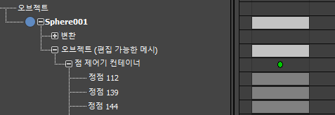

도프 시트 모드에서 점 제어기 컨테이너는 초록색 키가 있는 트랙으로 트랙 뷰에 표시됩니다. 주 트랙 아래의 하위 트랙에는 애니메이션된 정점, 제어점 및 벡터가 모두 포함됩니다.

3ds Max에 트랙 뷰 - 도프 시트가 열립니다. 제어기 창 맨 위에서 구의 트랙을 볼 수 있습니다.
트랙 뷰에 점 제어기 컨테이너 트랙이 표시되며 그 아래에 애니메이션 정점용 트랙이 표시됩니다.
트랙 뷰 – 도프 시트 모드에서 점 제어기 키(초록색)를 클릭하면 모든 하위 키가 해당 프레임에서 강조 표시됩니다.
수백 개의 정점이 애니메이션되는 경우에는 상위 트랙만 표시되도록 트랙을 축소하십시오. 초록색 키를 이동하면 모든 하위 키도 이동합니다.
트랙 뷰에서 초록색 키를 마우스 오른쪽 버튼으로 클릭하여 키 정보 대화상자를 엽니다. 이 대화상자에서는 지정된 시점에 주 항목 아래의 모든 하위 키에 액세스할 수 있습니다.
