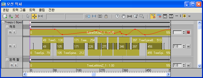

각 트랙의 가중치 곡선은 트랙 맨 위에 검은색의 가는 선으로 나타납니다.
팁: 가중치 곡선이 표시되지 않는 경우 기본 설정을 클릭하여 믹서 기본 설정 대화상자를 표시합니다. 가중치 곡선을 해제한 후 설정하고 표시를 검사하여 가중치 곡선이 나타나는지 확인합니다.
트랙의 오른쪽 끝에 있는 가중치 모드 버튼을 클릭하여 가중치 곡선에 액세스합니다. 모션 믹서 도구 모음에서 가중치 모드를 클릭하면 모든 트랙에 대해 가중치 곡선 편집이 활성화됩니다. 가중치 모드를 설정하면 클립을 제외하고 가중치 곡선에만 작업할 수 있습니다.
곡선의 노드(지점)를 사용하여 가중치 곡선을 편집합니다. Layer 트랙의 클립은 자동으로 각 클립의 양쪽 끝에 노드가 있습니다. 기본적으로 전환 트랙에는 노드가 없습니다.

  3. 트랙 그룹의 맨 위 트랙에 대해 (가중치 모드)을 클릭합니다. 이 버튼은 트랙 표시 오른쪽에 있습니다.
    가중치 곡선이 빨간색으로 바뀌어 편집할 수 있음을 나타냅니다.

  6. 십자 모양 커서가 나타날 때까지 커서를 기존 노드 위로 이동합니다.
  7. 선택된 노드를 클릭하고 드래그하여 아래쪽으로 이동합니다.
    모션 믹서에서 맨 위 트랙의 모션을 해당 프레임의 그 아래 트랙과 믹스합니다. 모션은 맨 위 트랙에 설정한 가중치 곡선 값에 따라 더 많거나 적은 정도로 믹스됩니다.
