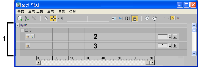

모션 믹서 열기
모션 패널 Biped 응용 프로그램 롤아웃의 믹서 버튼을 클릭하거나 그래프 편집기 메뉴에서 모션 믹서를 선택하여 믹서를 열 수 있습니다.
Biped가 선택되어 있는 동안 믹서를 열면 트랙 그룹, 클립 트랙 및 균형 트랙이 해당 Biped에 할당됩니다. Biped가 아닌 오브젝트가 선택되어 있으면 믹서가 빈 상태로 열립니다.
1. 트랙 그룹
2. 클립 트랙
3. 균형 트랙
이러한 항목은 해당 섹션에서 상세히 다룹니다.
