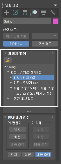

제어기 할당 롤아웃은 개별 오브젝트에 다른 애니메이션 제어기를 할당하고 추가할 수 있는 모션 패널 롤아웃입니다. 또한 트랙 뷰에서 제어기를 할당할 수도 있습니다.
모션 패널 제어기 할당 롤아웃(강조 표시)
