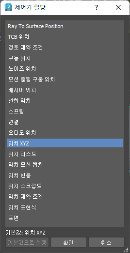

제어기 할당 대화상자
제어기 할당 대화상자는 새 애니메이션 제어기를 선택하고 제어기를 할당할 수 있는 속성을 클릭할 때 나타납니다.
주: 제어기 할당 대화상자와 제어기 할당 롤아웃을 혼동하지 마십시오. 제어기 할당 대화상자는 애니메이션 제어기를 선택하고 할당하는 위치이고 제어기 할당 롤아웃은 변환 제어기를 관리하기 위한 것입니다.
제어기 할당 대화상자
