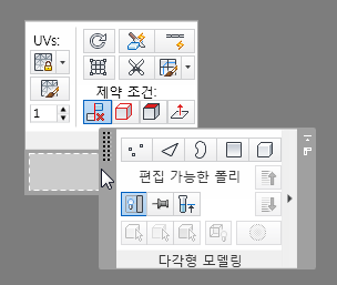

리본과 해당 패널 부동 및 도킹

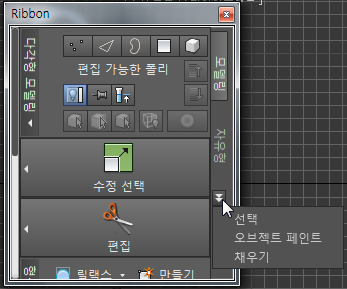

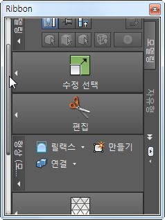

리본 크기 조정

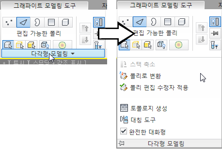

모든 패널의 맨 아래나 오른쪽에는 제목 표시줄이 있습니다. 패널 제목 표시가 해제된 경우 가는 바로 대체됩니다. 제목 표시줄에 작은 화살표가 포함된 경우 제목 표시줄을 확장하여 추가 컨트롤을 표시할 수 있습니다. 패널을 확장하려면 제목을 클릭합니다.
패널 확장은 마우스 커서가 위에 있는 한 열려 있습니다. 패널 확장을 닫으려면 마우스를 멀리 이동하면 됩니다.
왼쪽: 패널 제목 표시줄 클릭 ...
오른쪽: ... 패널 확장이 열림
주: 리본이 패널 제목으로 최소화된 경우 패널을 열 때 완전히 확장되므로 추가 확장을 적용할 수 없습니다.
팁: 원하는 경우 패널 확장 열기를 "고정"할 수 있습니다(아래 참조).

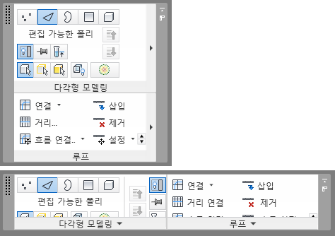

방향 전환
패널 그룹 레이아웃을 수직 및 수평으로 전환합니다. 부동 패널에서만 사용할 수 있습니다.
위: 수직 방향의 부동 패널 그룹
아래: 수평 방향의 부동 패널 그룹
