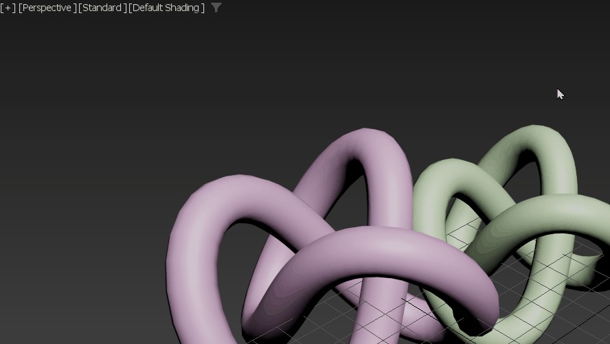

대화상자에 이름이 문자열과 일치하는 작업 리스트가 표시됩니다. 검색은 다음으로 시작 섹션에 입력한 문자로 시작하는 작업과 그 다음 임의 단어로 시작 리스트에서 입력된 텍스트 문자열을 포함하는 모든 조합에 따라 검색 결과의 우선 순위를 지정합니다.
"tar" 구 검색

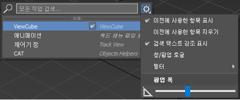

검색 설정
기어 아이콘을 클릭하여 검색 설정을 확장합니다.
팁: 검색 막대 창을 3ds Max 인터페이스에 도킹할 수 있습니다. 창으로 토글한 후, 창을 마우스 오른쪽 버튼으로 클릭하고 도킹 > 맨 위, 맨 아래, 왼쪽 또는 오른쪽 중에서 선택하여 언제든지 액세스할 수 있도록 검색 창을 도킹할 수 있습니다.
