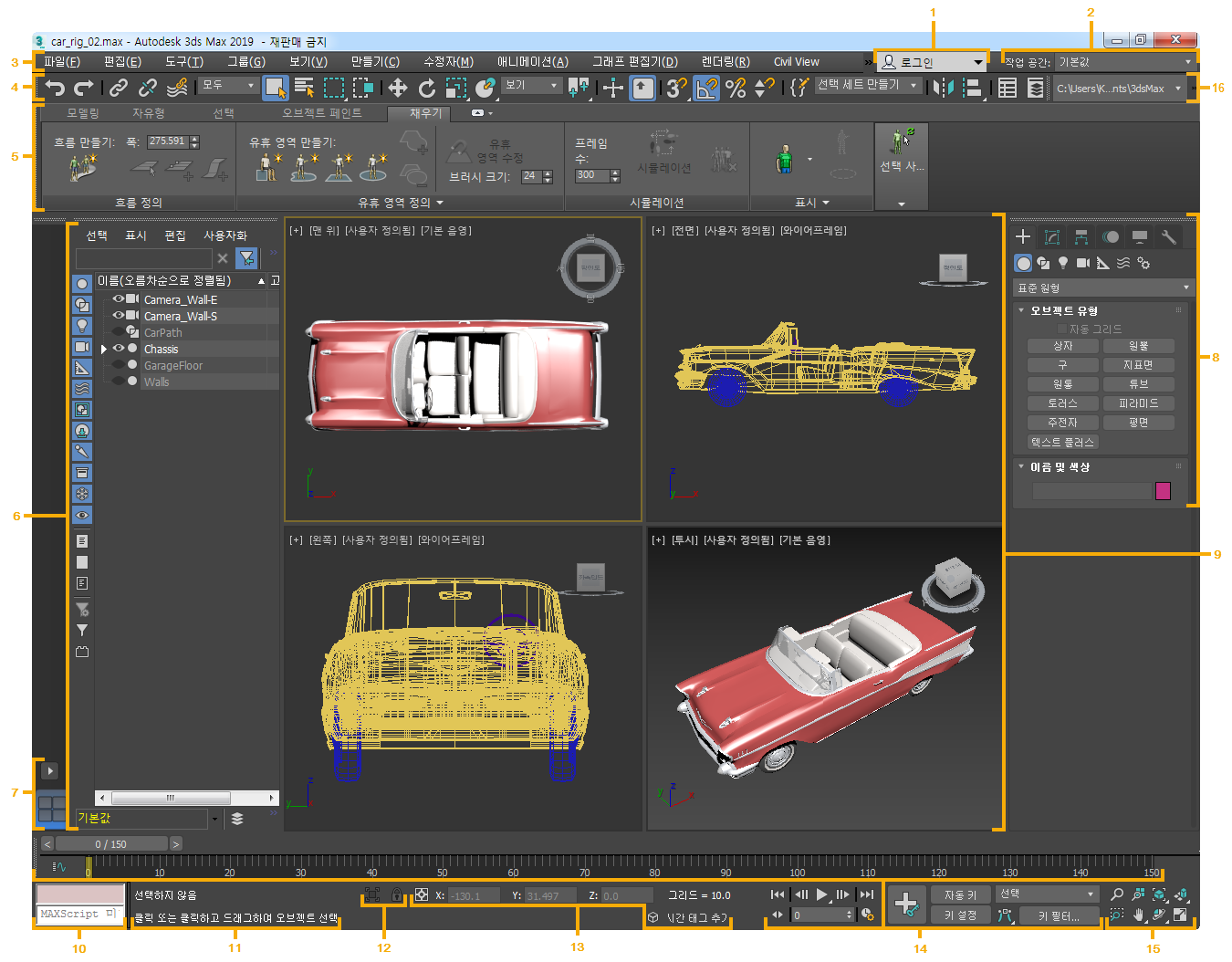

  1. 사용자 계정 메뉴
  2. 작업 공간 선택기
  3. 메뉴모음
  4. 주 도구 모음
  5. 리본
  6. 장면 탐색기
  7. 뷰포트 레이아웃
  8. 명령 패널
  9. 뷰포트
  10. MAXScript 미니 리스너
  11. 상태 선 및 프롬프트 선
  12. 선택 격리 토글 및 선택 잠금 토글
  13. 좌표 표시
  14. 애니메이션 및 시간 컨트롤
  15. 뷰포트 탐색 컨트롤
  16. 프로젝트 도구 모음
