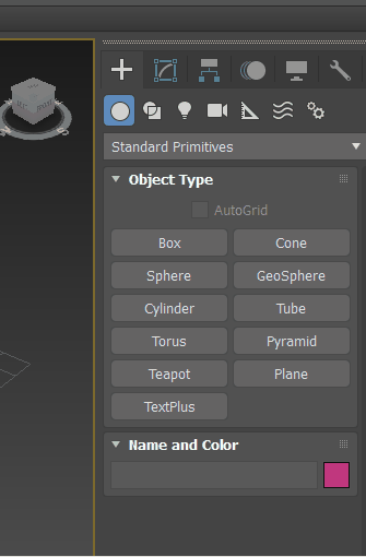

창은 서로 인접하게 누적할 수 있습니다. 창을 누적하려면 기존 패널 옆 또는 사이에 수직 또는 수평 가장자리에 놓습니다.

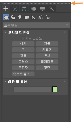

명령 패널 위쪽에 장면 탐색기 스택
도킹 해제된 요소를 원래 위치로 되돌리기
핸들을 두 번 클릭하여 요소를 도킹 해제하고 이전 크기(및 위치)로 복원합니다. 도킹 해제된 대화상자를 드래그하면 현재 크기가 유지됩니다.
창이 서로의 위쪽에 도킹되어 탭 패널을 만들 수 있습니다. 창을 탭으로 도킹하려면 강조 표시되었을 때 기존 패널의 위쪽에 놓습니다.
창이 탭으로 정렬되었을 때 탭을 드래그하여 순서를 변경할 수 있습니다.
