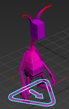

예를 들어 아래 그림은 포함된 CATRig 중 하나인 외계인입니다.
모션 추출 노드를 만들기 전
외계인 아래에 있는 삼각형과 화살표로 구성된 오브젝트는 해당 CATParent 노드입니다.

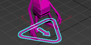

CATParent 중심의 화살표가 더 크게 표시됩니다.
