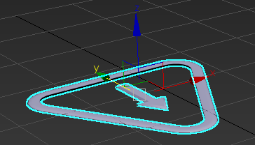

각 CATRig에는 CATParent가 하나 있습니다. 각 리그를 만들 때 리그 아래에 표시되는 삼각형+화살표 기호인 CATParent는 리그의 캐릭터 노드로 간주할 수 있습니다.
리그가 없는 CATParent
리그의 모든 요소는 CATParent에 연결됩니다. CATParent에는 리그 이름, 크기 및 기타 기본 데이터를 비롯하여 전체 리그에 대한 기본 정보가 포함됩니다.
또한 CATRig 사전 설정을 로드 및 저장할 수 있도록 하는 리그 사전 설정 관리자도 포함됩니다.
리그는 CATParent에 연결되지 않지만, 설정 모드에서는 CATParent를 통해 변환할 수 있습니다. 리그는 설정 모드와 애니메이션 모드 둘 다에서 CATParent의 배율 변환을 상속합니다.

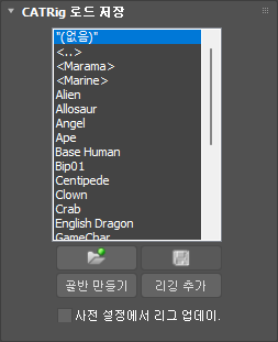

CATRig 로드 저장 롤아웃
CATRig 로드 저장 롤아웃에는 기존 CATRig 사전 설정 리스트가 표시되며, 사전 설정 사용을 위한 컨트롤이 제공됩니다.

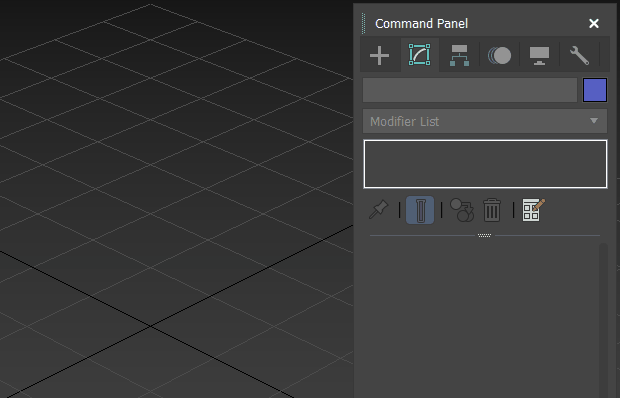

주: CATRig 로드 저장 롤아웃은 수정 패널에만 있습니다. 뷰포트에서 CATParent를 선택한 상태에서 수정 패널로 전환하고 아래로 스크롤하여 롤아웃을 찾습니다.
[CATRig 사전 설정 리스트]
사용 가능한 모든 CATRig 사전 설정을 나열합니다. 사전 설정을 로드하려면 리스트에서 사전 설정을 클릭한 다음 뷰포트를 클릭하거나 드래그합니다.
주: 수정 패널에서 사전 설정 리스트에는 RG3 형식의 리그만 기본 위치에 표시됩니다. 이러한 리그를 사용하면 원하는 리그를 강조 표시한 다음 다시 로드를 클릭하여 현재 리그를 바꿀 수 있습니다(다음 설명 참조).
사전 설정 리그 열기
CATRig 사전 설정(RG3 형식만)을 선택한 CATParent에 로드하기 위한 파일 대화상자를 엽니다. 이 기능을 사용하여 기본 위치([시스템 경로]₩plugcfg₩CAT₩CATRigs₩)가 아닌 위치에서 사전 설정을 로드합니다.
사전 설정 리그 저장
선택한 CATRig를 사전 설정 파일에 저장합니다. 기본 위치(위의 설명 참조)를 사용하는 경우 사전 설정이 리스트에 나타나므로 장면에 사전 설정을 쉽게 추가할 수 있습니다.
주: 사전 설정은 RIG 또는 RG3 형식으로 저장할 수 있습니다. 기본 형식인 RG3이 보다 최신 형식이며 더 많은 기능을 포함하므로 RG3을 사용하는 것이 좋습니다. 리깅 추가를 사용하여 추가된 경우 RG3 파일에는 캐릭터를 구성하는 스킨, 근육 등을 비롯하여 한 캐릭터에 대한 CATRig가 포함됩니다(아래 참조). 그러나 두 형식 모두 해당 캐릭터에 대한 애니메이션은 포함하지 않습니다.
골반 만들기/다시 로드
버튼 레이블, 기능 및 사용 가능성은 컨텍스트에 따라 달라집니다.
리그에 골반이 없는 경우 버튼 레이블은 골반 만들기이고, 이 레이블을 클릭하면 사용자 정의 리그의 기준으로 사용할 수 있는 골반이 추가됩니다.
리그에 골반이 포함되어 있으며 이 골반이 RG3 사전 설정에서 로드되었거나 RG3 사전 설정으로 저장된 경우, 다시 로드 버튼 레이블이 나타나고 이 레이블을 클릭하면 현재 사전 설정 파일이 로드됩니다.
이 기능을 사용하여 RG3 리그를 편집 후에 저장된 상태 그대로 복원합니다. 다시 로드는 RG3 형식의 리그에서만 작동합니다.
팁: 애니메이션된 리그에 사전 설정 리그 열기를 사용하여 현재 리그의 애니메이션을 다른 사전 설정 리그에 적용할 수 있습니다(위의 설명 참조).
