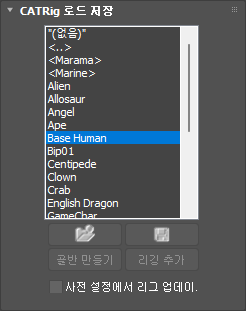

CATRig 사전 설정을 로드하려면
  1. 만들기 패널을 열고 (도우미)을 클릭합니다.
  2. 패널 맨 위의 드롭다운 리스트를 열고 CAT 오브젝트를 선택합니다.
  3. CATParent 버튼을 클릭합니다.
  4. CATRig 로드 저장 롤아웃의 리스트에서 사전 설정 리그를 선택합니다.
  5. 뷰포트를 클릭하거나 드래그하여 사전 설정을 장면에 추가합니다.
    주: RG3 형식을 사용하는 사전 설정 리그는 클릭을 통해서만 장면에 추가할 수 있습니다. CAT 단위 배율 값을 변경하여 이후에 리그 크기를 조정할 수 있습니다.
    리그는 뷰포트에 표시됩니다.

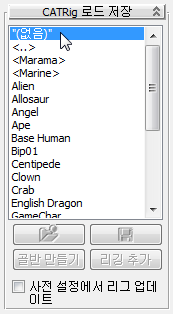

CATRig를 처음부터 만들려면
  4. CATRig 로드 저장 롤아웃의 리스트에서 <없음>이 강조 표시되어 있는지 확인한 후에 투시 또는 맨 위 뷰포트를 드래그하여 CATParent 오브젝트를 추가합니다.
  5. CATParent가 선택된 상태에서 수정 패널로 이동합니다.
  6. CATRig 로드 저장 롤아웃에서 골반 만들기를 클릭합니다.
    골반이 뷰포트에 표시됩니다. 골반의 중심은 CATParent 위에 있습니다.
