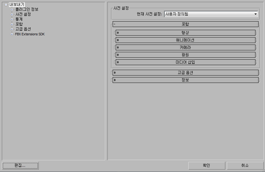

수행하려는 가져오기 또는 내보내기 종류와 관련된 옵션을 사용하여 직접 사전 설정을 만들 수 있습니다. 사전 설정 모드 편집에서 사용자 정의 옵션 설정과 UI 레이아웃을 사용하여 기존 사전 설정을 수정할 수도 있습니다. 사전 설정 편집을 참조하십시오.

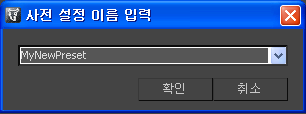

사용자 정의 사전 설정을 작성하려면 다음을 수행합니다.
사전 설정 저장을 클릭합니다.

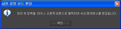

사전 설정 편집 모드를 사용하면 사용자 정의 옵션 설정 및 UI 레이아웃으로 기존 사전 설정을 수정할 수 있습니다.
사전 설정 편집을 클릭합니다.

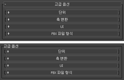

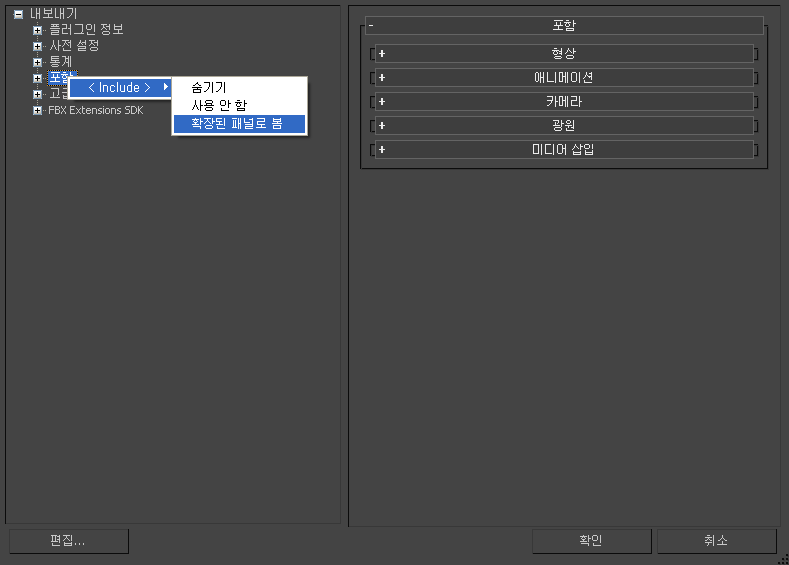

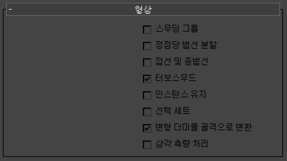

편집 모드 옵션을 사용하여 FBX UI 사전 설정을 사용자 정의합니다.
이 옵션은 그룹 또는 옵션을 잠그므로 해당 UI가 회색 처리되어 수정할 수 없습니다.
이 옵션을 사용하면 그룹이 확장 가능한지 여부를 설정할 수 있습니다.
