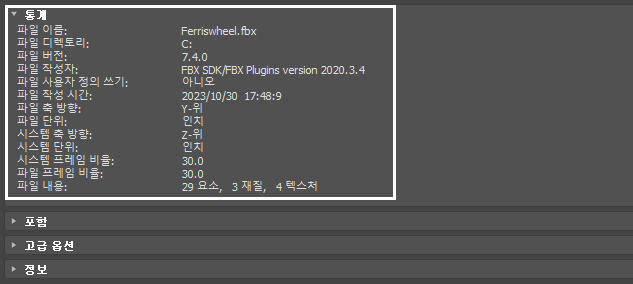

통계 창에서는 수신(FBX) 파일 및 시스템(응용 프로그램) 설정에 대한 관련 메타 정보를 볼 수 있습니다. 정보는 파일의 내용에 따라 달라집니다.
파일 이름을 표시합니다.
파일 디렉토리의 위치를 표시합니다.
파일의 FBX 버전을 표시합니다.
파일을 작성한 응용 프로그램의 이름과 버전을 표시합니다.
파일을 작성한 날짜와 시간을 표시합니다.
파일의 위쪽 축을 표시합니다.
파일의 측정 단위를 표시합니다.
현재 응용 프로그램에서 위쪽 축을 표시합니다.
현재 응용 프로그램에서 사용된 측정 단위를 표시합니다.

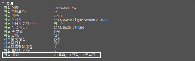

파일의 요소, 텍스처, 재질 및 캐시 개수를 표시합니다.
파일 내용 영역
가져온 장면과 응용 프로그램에서 사용된 프레임 속도(초당 프레임)를 표시합니다. 프레임 속도가 표준 속도(24, 25, 30, 48, 50, 60, 100, 120fps) 중 하나가 아닌 경우 표시되지 않습니다. 예를 들어 초당 8프레임의 프레임 속도를 사용하는 FBX 파일은 가져오기 통계에 표시되지 않습니다.
