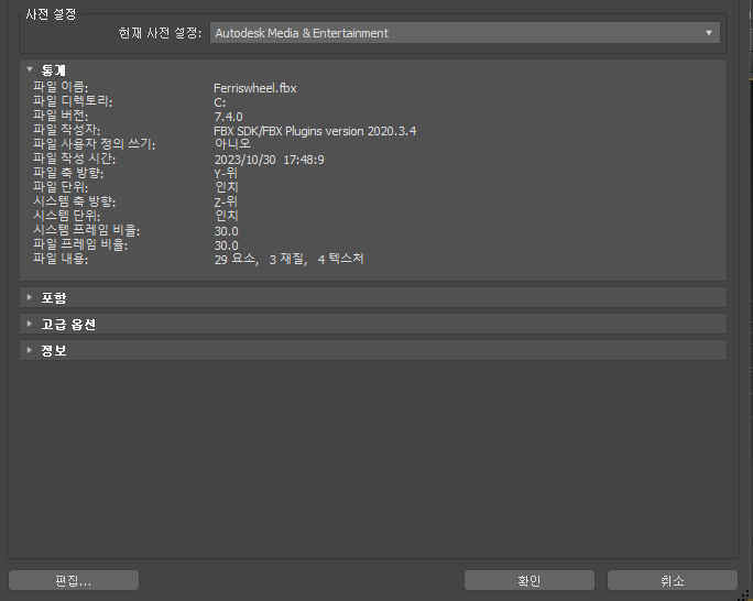

FBX 가져오기 창
3ds Max로 FBX 파일 가져오기

  2. 파일 메뉴 가져오기를 선택하고 가져올 FBX 파일을 파일 브라우저를 사용하여 찾습니다.
  3. FBX 가져오기 창이 열립니다. 원하는 가져오기 옵션을 선택합니다. 사용할 수 있는 설정에 대한 설명은 다음을 참조하십시오.
  4. 확인을 클릭합니다.
