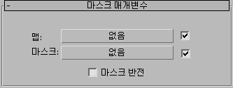

인터페이스
다음은 마스크 맵의 제어 기능입니다.
마스크로 투시하고자 하는 맵을 선택하거나 생성합니다.
마스크
마스크로 사용할 맵을 선택하거나 생성합니다.
마스크 반전
마스크의 효과를 반대로 하여 흰색은 투명하고 검은색에는 적용된 맵이 표시되도록 합니다.
