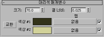

대리석 결의 크기를 조정하려면
결 색상을 변경하려면
  1. 대리석 매개변수 롤아웃에서 색상 견본을 클릭하여 색상 선택기를 표시합니다.
  2. 색상을 조정합니다.
  3. 닫기를 클릭하여 대화상자를 닫습니다.
결에 맵을 사용하려면
두 가지 결 색상을 교체하려면
매핑 좌표를 조정하려면
인터페이스
크기
결 사이의 간격입니다.
결 폭
결 폭입니다.
교환
두 가지 색상 또는 맵의 위치를 전환합니다.
색상 # 1 및 색상 # 2
색상 선택기를 엽니다. 결에 사용할 한 가지 색상(색상 1)와 배경에 사용할 다른 색상(색상 2)를 선택합니다. 세 번째 색상은 선택한 두 색상에서 생성됩니다.
결이나 배경 색상에 나타낼 맵을 선택하려면 클릭합니다.
확인란을 사용하여 맵을 토글합니다.
