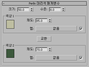

인터페이스
크기
대리석 패턴의 크기를 설정합니다. 오브젝트의 형상을 기준으로 대리석의 배율을 변경하려면 이 옵션을 변경합니다. 기본값은 50입니다.
수준
터뷸런스 알고리즘이 적용되는 횟수를 설정합니다. 범위는 1.0에서 10.0 사이일 수 있습니다. 값이 클수록 대리석 패턴이 더 복잡해집니다. 기본값은 8.0입니다.
색상 1 및 색상 2 그룹
이 그룹의 제어는 동일합니다. 이러한 제어는 대리석의 두 가지 주요 색상을 결정합니다.
[색상 견본]
색상 선택기를 표시하여 색상을 변경하려면 클릭합니다.
채도
색상 견본에 표시된 색상을 변경하지 않고 맵에 있는 색상의 채도를 제어합니다. 값이 작을수록 색상이 어두워지고, 값이 클수록 밝아집니다. 범위는 1에서 100 사이이며 기본값은 색상 1의 경우 85, 색상 2의 경우 70입니다.
맵 버튼
단색 색상 대신 맵을 할당하려면 클릭합니다. 확인란을 사용하여 맵을 켜거나 끕니다.
교환
색상 1과 색상 2를 교환하려면 클릭합니다.
