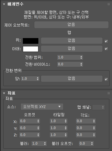

매개 변수
제어 오브젝트
장면에서 제어 오브젝트를 선택합니다. 평면, 상자 또는 구일 수 있습니다.
위/내부
평면의 표면 위 또는 상자나 구의 내부에 배치할 재질의 색상을 선택합니다. 또는 확인란을 선택하여 선택된 맵을 사용합니다.
아래/외부
평면의 표면 아래 또는 상자나 구의 외부에 배치할 재질의 색상을 선택합니다. 또는 확인란을 선택하여 선택된 맵을 사용합니다.
전환 범위
색상이나 맵의 혼합에 대한 전환을 설정합니다.
전환 바이어스
마스킹 영역을 확장하거나 축소합니다.
전환 변위
마스킹 영역을 선택된 맵으로 변위합니다.
